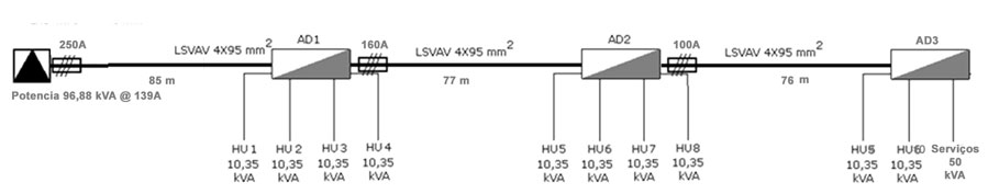

Havendo rotura do neutro, um contacto franco fase-neutro, pode aparecer naquele uma tensão perigosa....
Para a queda dos 8%.
De acordo com EDP DIT-C14-100N Maio 2007
Para LSVAV 3x185+95 In=315 A o comprimento da rede é de 155 metros

Os comprimentos máximos das redes de distribuição anteriores era para o caso dos 8% de queda máxima de tensão
No entanto o artigo 131º é mais "condicionante" , protecção contra sobrecargas e curto-circuitos. Para In=315 A cabo LSVAV 3x185+95 comprimento máximo igual a 155 metros e cabo LSVAV= 4x95 In=200 A comprimento máximo igual a 205 metros.
Estes comprimentos são a partir do P.T. no caso de redução de secção teremos de considerar o cabo a montante ;logo para S=185+95/2=140 mm^2 Teremos (95/140)x155=105 m Ou seja se ampliar a rede como já temos a montante 155 metros só poderemos ter um cabo de (205-105)=100 metros
No total redes de no máximo 205+100=305 metros
Com mais reduções de secção poderemos ainda ter um comprimento maior mas pouco mais.

Nos Postos de transformação da EDP com comprimentos da rede da ordem dos 500 metros ou mais se houver numa rede em cabo torçada em curto circuito Fase/Neutro a tensão divide-se no circuito fase/neutro e teremos o neutro com 115 Volts em relação á terra
Para essa tensão o fusível terá de actuar num tempo curto de 0,34 a 0,27 segundos . Para essa rede a resistência total atinge os 0,9 Ohms e Icc=230 A
Admitindo um fusível de 80 A a proteger a última rede de distribuição em cabo LXS 4x25 mm^2 o tempo de fusão é de 6 segundos!!!!!!!!!!! Muito mais que o limite máximo de 0,34 segundos. Nem mesmo um fusível de 50 A cumpre as normas.......... e para redes mais extensas em que a resistência atinge os 2 Ohms e Icc=115 A tempo de disparo para In=80 A mais que 100 segundos até os cabos formam resistência e o tempo excede os limites regulamentares. Mas o artigo 130º o tempo de corte não pode ser superior a 5 segundos e ainda obedecer á formula do ponto 2 Raiz quadrada de t= KxS/Icc. Mas......eles é que sabem.
Será que o shunt Neutro/terra na portinhola se deve estabelecer???? Acho que não!!! mas....
L=3407XSf/(If(0,19s)
A rede a In=200A S=120mm^2 o valor de LMáximo é de 103 metros
Não estará em causa o sistema TN

Olá.
Não sei se me podem dar uma pequena ajuda.
Estou a dimensionar o meu primeiro loteamento com 20 moradias e uma fracção de serviços.
No entanto estou com um pequeno problema relativamente à secção a usar, devido ao Icc Min, para o caso mais desfavorável PT-AD3 e selectividade das protecções.
Aconselham-me a usar sempre cabo de 95mm2, ou vou diminuindo a secção ao longo do percurso?
Se puderem dar ideias e sugestões agradeço.
F. Carriço

- esq_loteamento.jpg (19.66 KiB) Visto 2978 vezes
