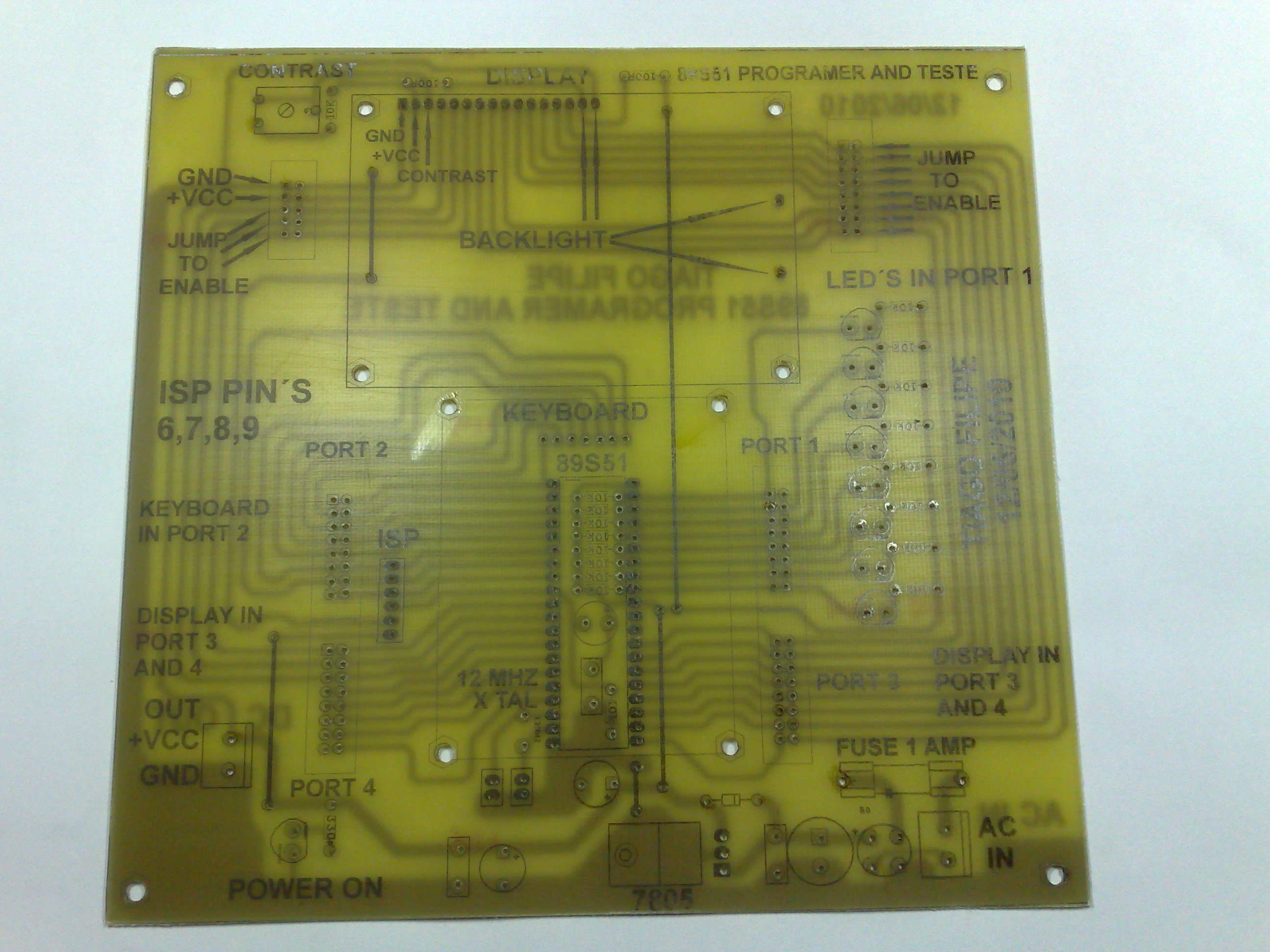

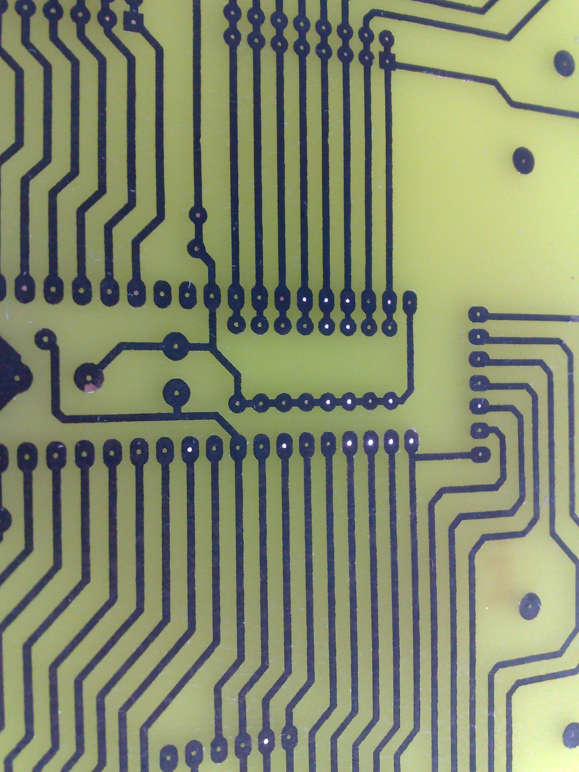

- Mensagens: 123
- Registado: 19 jun 2010, 09:21
- Localização: porto
Re: QUERO A MINHA PCB VERDE... Como faço???
boas, aquilo que pretendes é solder resist. isso é "facil" de fazer se tiveres acesso a serigrafia, pois usas o mesmo metodo como se fosse para o silk screen. agora para fazer em casa torna-se muito caro, pois terias de fazer quadros de serigrafia abrir os quadros e ter uma boa bancada para usares esses quadros.
a nivel do silk screen eu uso como faço para fazer as trilhas, atraves de decalque com o ferro de passar roupa.
deixo aqui uma foto para verem.
