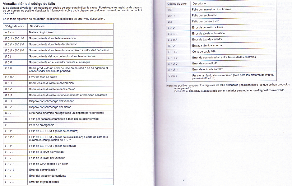

olá a todos...
Precisava das instruções de progamação,lista de erros,etc...do Telemecaniq Altivar 21, só encontro em ingles não consigo encontrar nada em português,se alguém tiver agradeço..

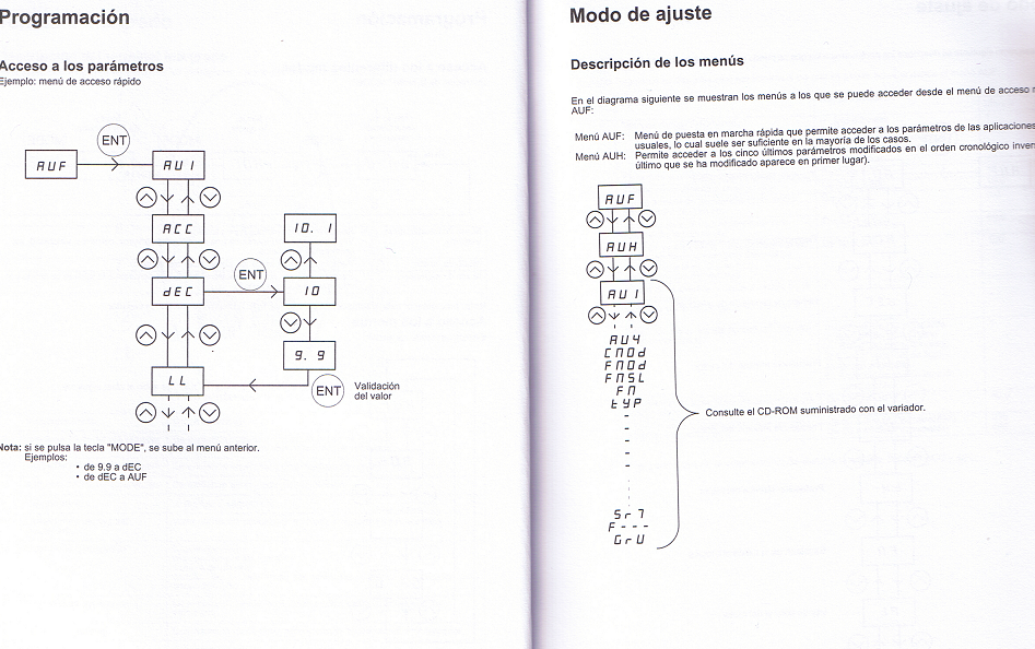

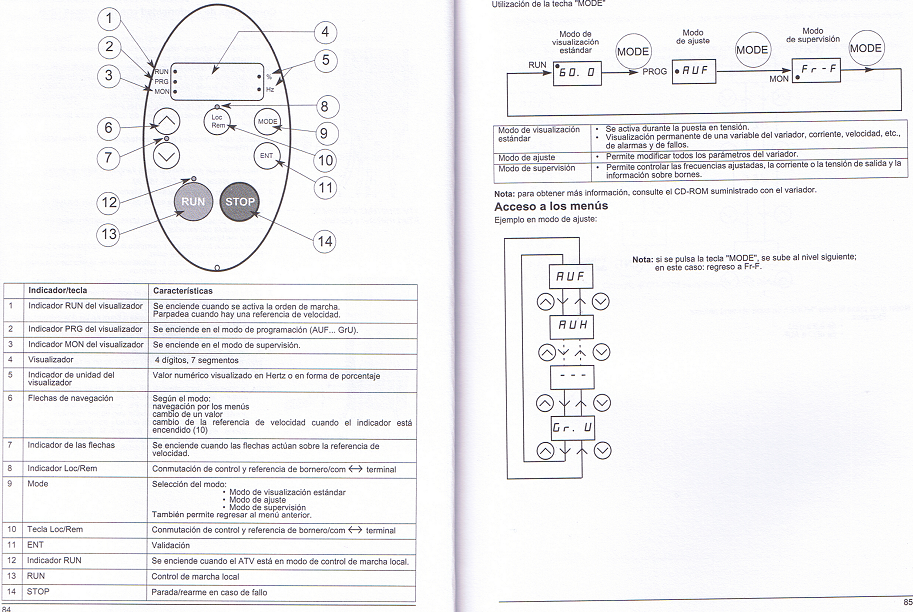

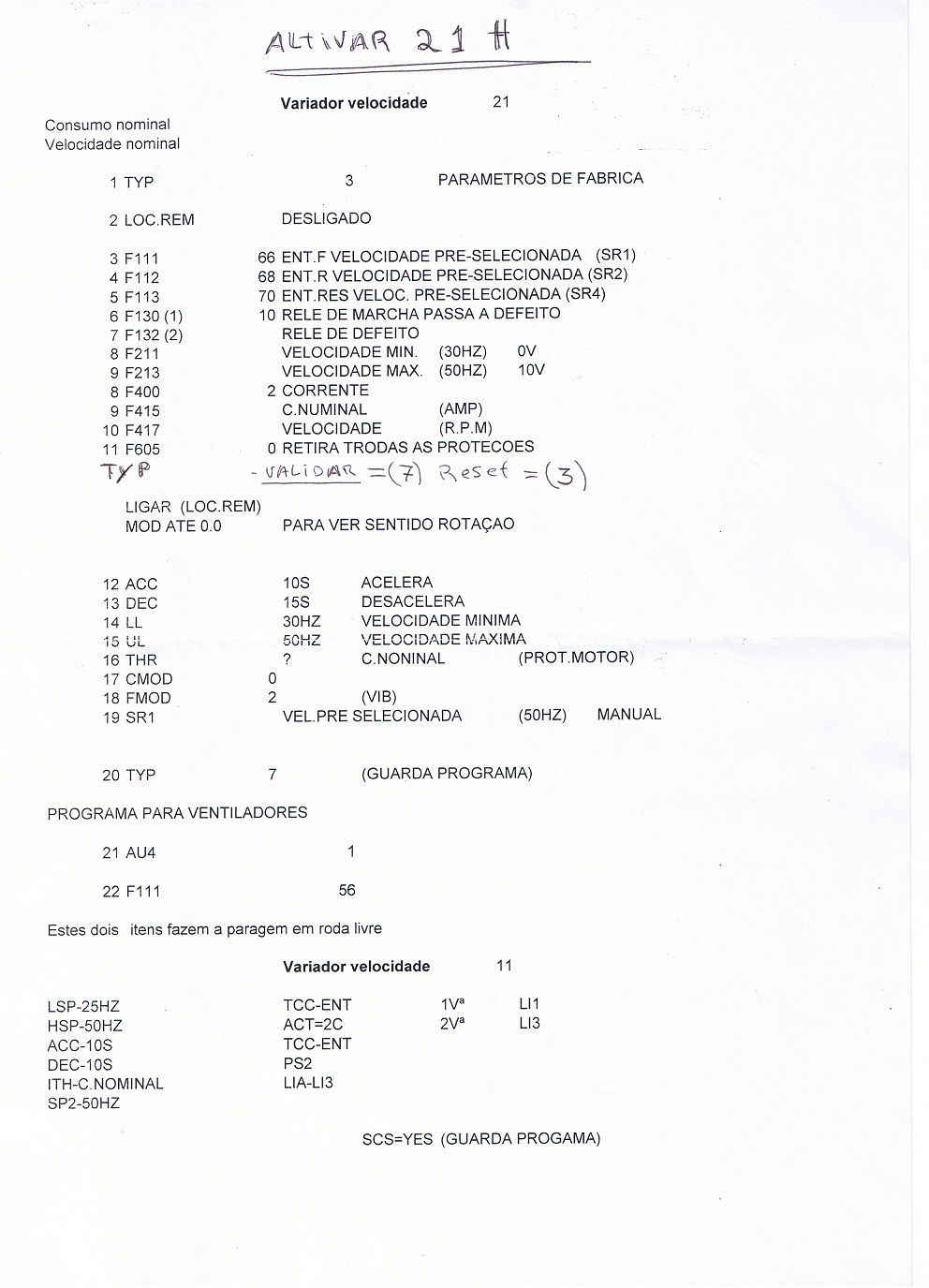

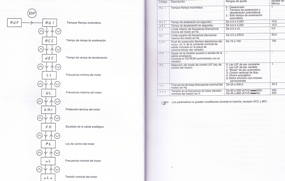

Passei no scaner algumas folhas do Manual que acompanha o equipamento mais uma lista de parametros importantes.
Espero que ajude.
a mim safou-me.
1º-primir loc/rem
2º-primir Mode atá parametro desejado......
(3.9 MiB) Transferido 57 vezes
