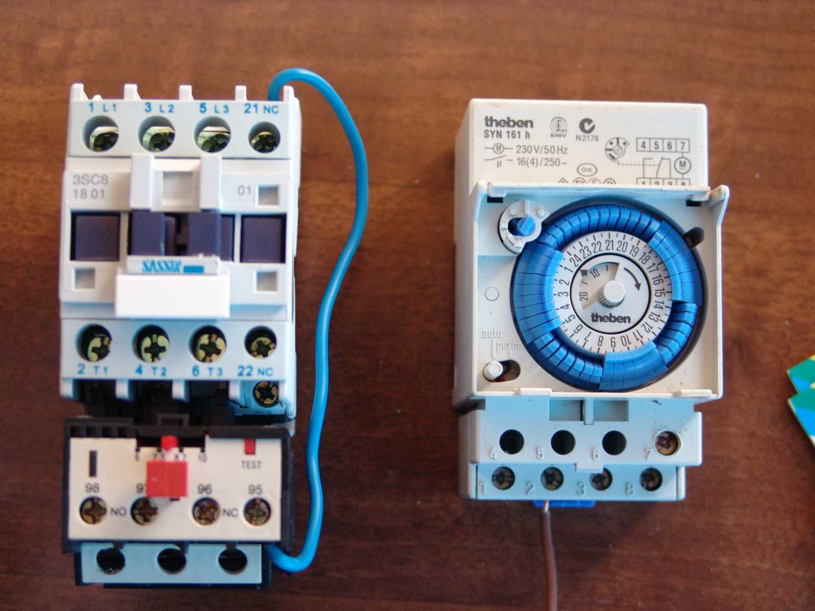

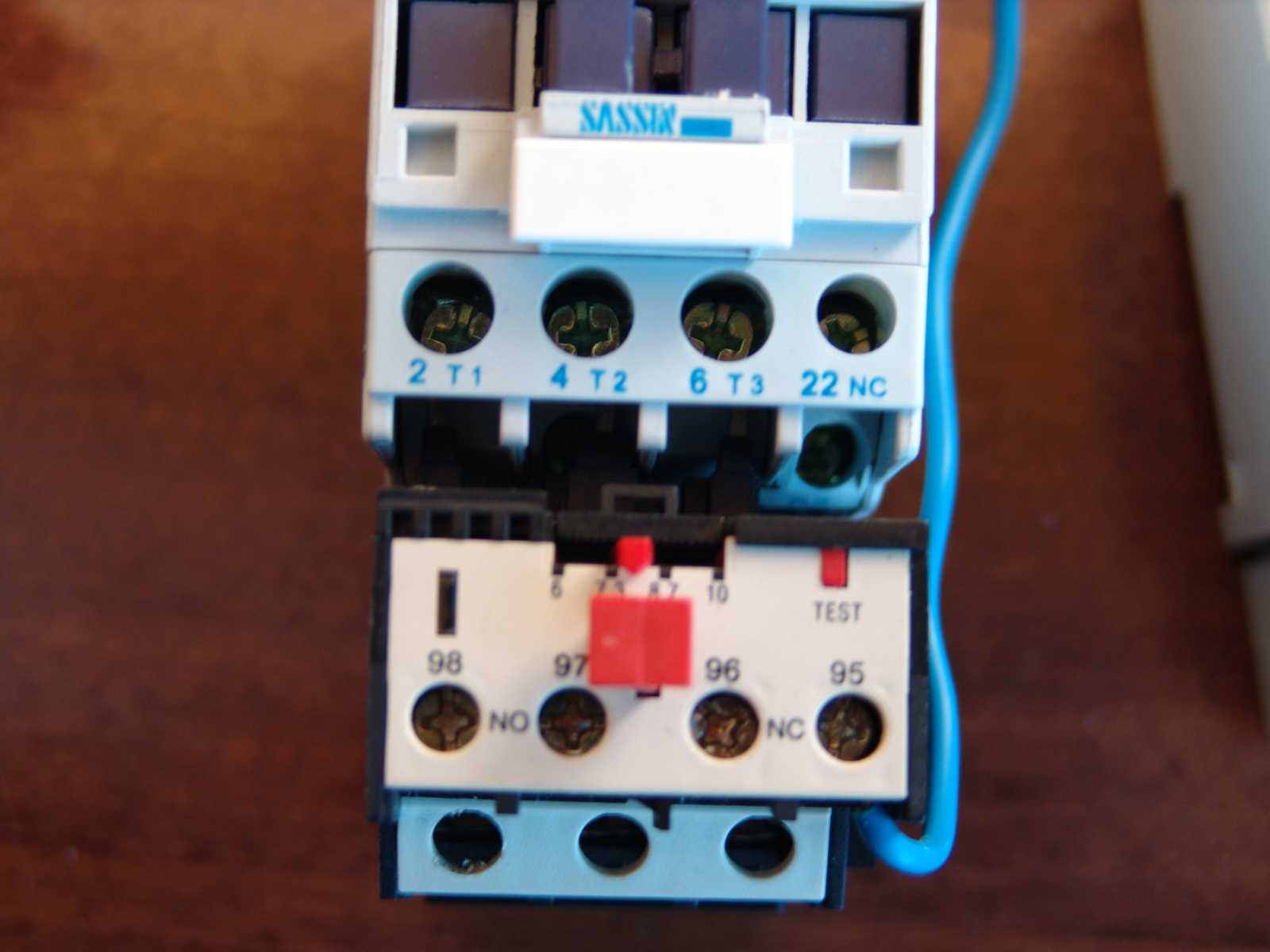

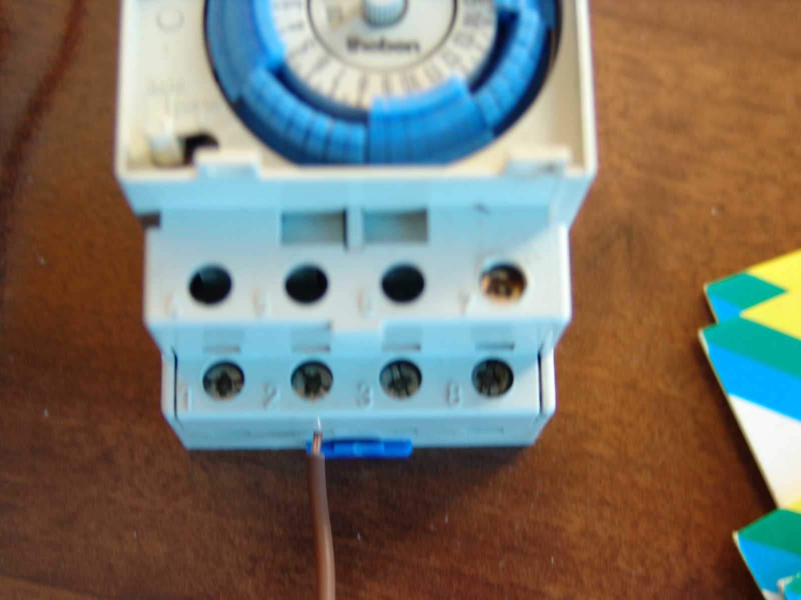

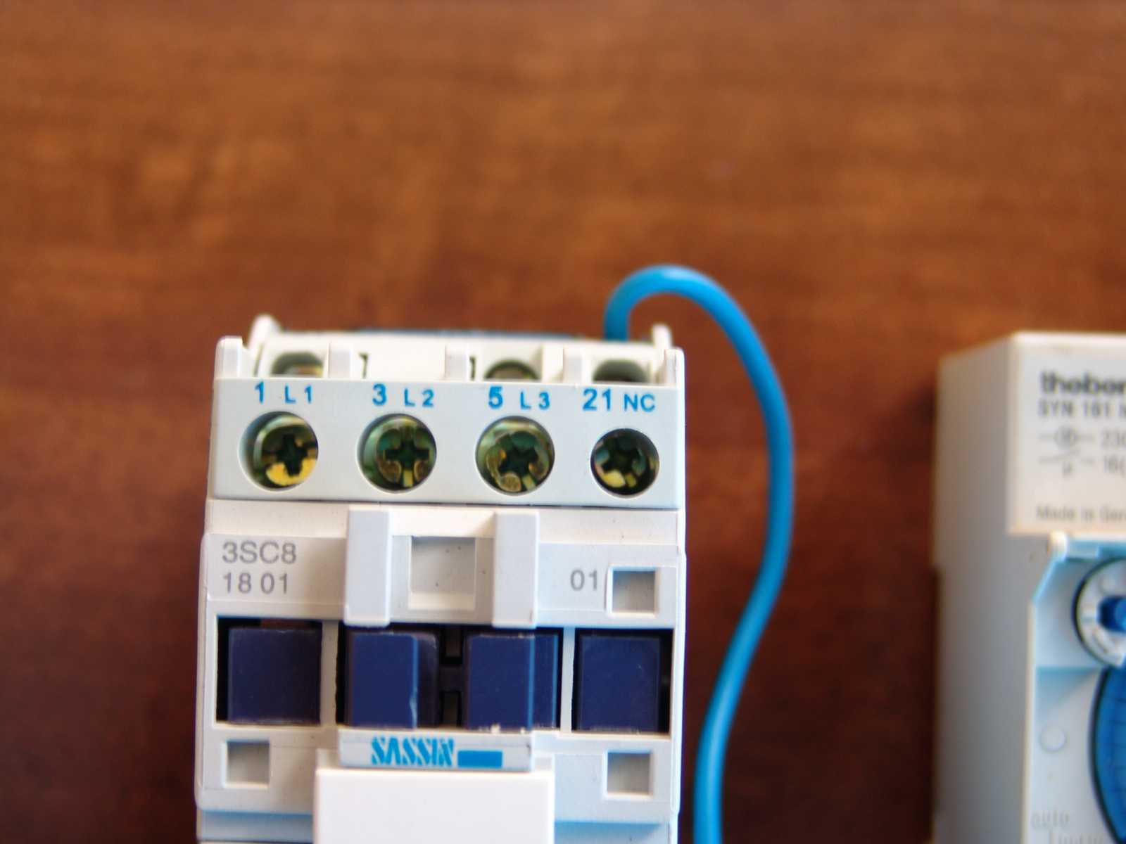

Boas tardes:
Precisava que algum "expert" de eletricidade me desse umas dicas de como ligar o seguinte:
Bomba de piscina mono
relógio
contactor
protecção
O contactor pifou e comprei um novo. Antes de tirar tudo tinha umas fotos de como ligar tudo .... a foto desapareceu. E agora tenho receio de ligar pois se ligar algo mal la se vai o contactor.
Obrigado pela ajuda
- (78.32 KiB) Transferido 204 vezes
- (76.75 KiB) Transferido 204 vezes
- (72.15 KiB) Transferido 204 vezes
- (118.55 KiB) Transferido 204 vezes

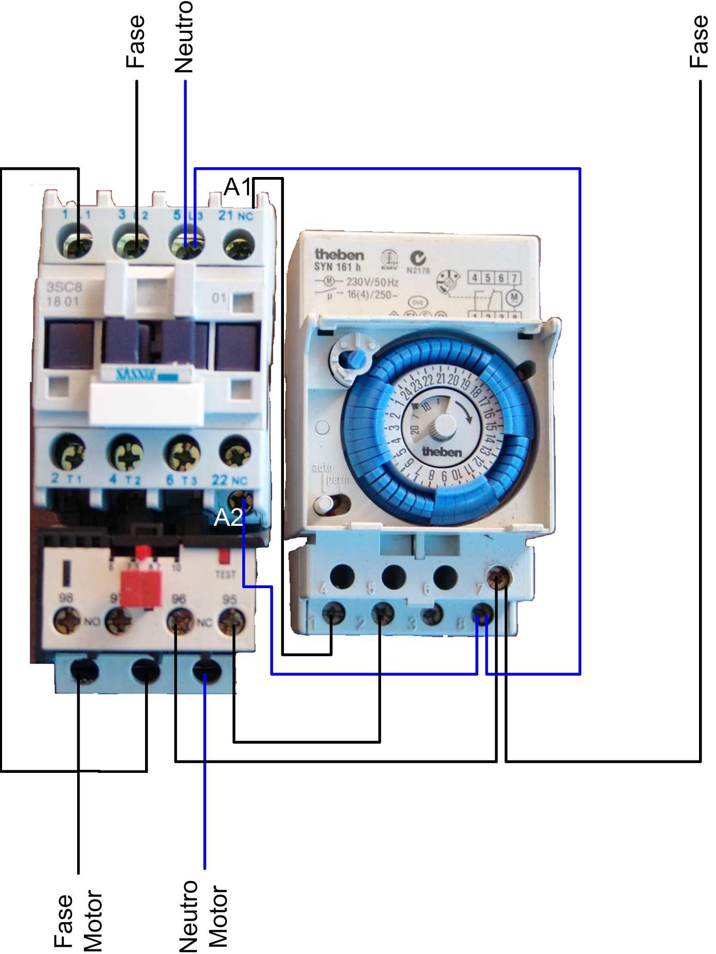

Vê lá se isto ajuda.
- (187.54 KiB) Transferido 200 vezes

Re: ajuda ligar contactor, rele termico e relogio bomba pisc
LinceS@T desde já obrigado pela ajuda. Já liguei como o teu esquema e funciona 5 estrelas.
Contudo quando ligo o permanente no relógio não faz nada. É normal?
Mais uma vez muito obrigado.
(estou a testar em casa com uma lampada
Esperimenta a ligares o fio que está nº 1 do reloógio e passa-o para o nº 3.jhalmeida Escreveu:LinceS@T desde já obrigado pela ajuda. Já liguei como o teu esquema e funciona 5 estrelas.
Bom dia:
Isso so altera a posição dos pinos no relógio (em vez de funcionar quando estão para dentro agora só funcionam quando estão para fora ( no relogogio).
Tb não interessa muito.
Se poderes já agora se quiser colocar um interruptor com a posição on. off e automatico como é que faço?
On = Bomba sempre ligada
Off desliga a boma sempre
automatico = funciona com o relogio ( como está)
Tem que meter dois interruptores:jhalmeida Escreveu: Se poderes já agora se quiser colocar um interruptor com a posição on. off e automatico como é que faço?
Nº 1 - On/off programador (relogio)
Nº 2 - On/off da bomba
espero ter ajudado
não precisa do interruptor 2, porque o int. horário já tem um de origem que força o ligar da bomba.
Hum queres dizer o botão que diz permanente no relógio?
Mas quando ligo o permanente o contactor não arranca. Só funciona mesmo com o horário.
se está ligado como as imagens dos colegas, e se esse interruptor pequeno não liga o contactor, então é porque está avariado ou partido internamente (o que é normal quando se faz muitas manobras com ele). Se assim for, recomendo então o interruptor nº2 proposto no esquema
verifique quais as funções do selector que está em cima no lado esquerdo, pode alterar ou desactivar alguma do relogio.
boas noites:
Sim assim já arranca logo sem problema.
Caso queira a bomba off sempre? TB dá para fazer? E um interruptor que tem 3 posições.
Off, on e relogio (que custuma ser o do meio)
Mais uma vez obrigado pela ajuda
oi posso ajudar a ligar o relogio pois alimenta-o ao 7 e 8 a fase chanta para o 2 depois sai do 1 do relogio vai ao interruptor de tres posições ao borne de baixo no borne do meio mete o fio do 96 do termico no borne de cima mete a fase directa assim têm man e aut .
ps : o 95 do térmico vai a bobine A2 o neutro A1
Boasdestruidor007 Escreveu:oi posso ajudar a ligar o relogio pois alimenta-o ao 7 e 8 a fase chanta para o 2 depois sai do 1 do relogio vai ao interruptor de tres posições
Boa solução
e muito pratica
É muito melhor que aquela que eu apresentei
mas parece que já não faz falta.
o programador, tem on/off/aut (acho eu
Mas pode utilizar esta solução para evitar mexer no programador...
