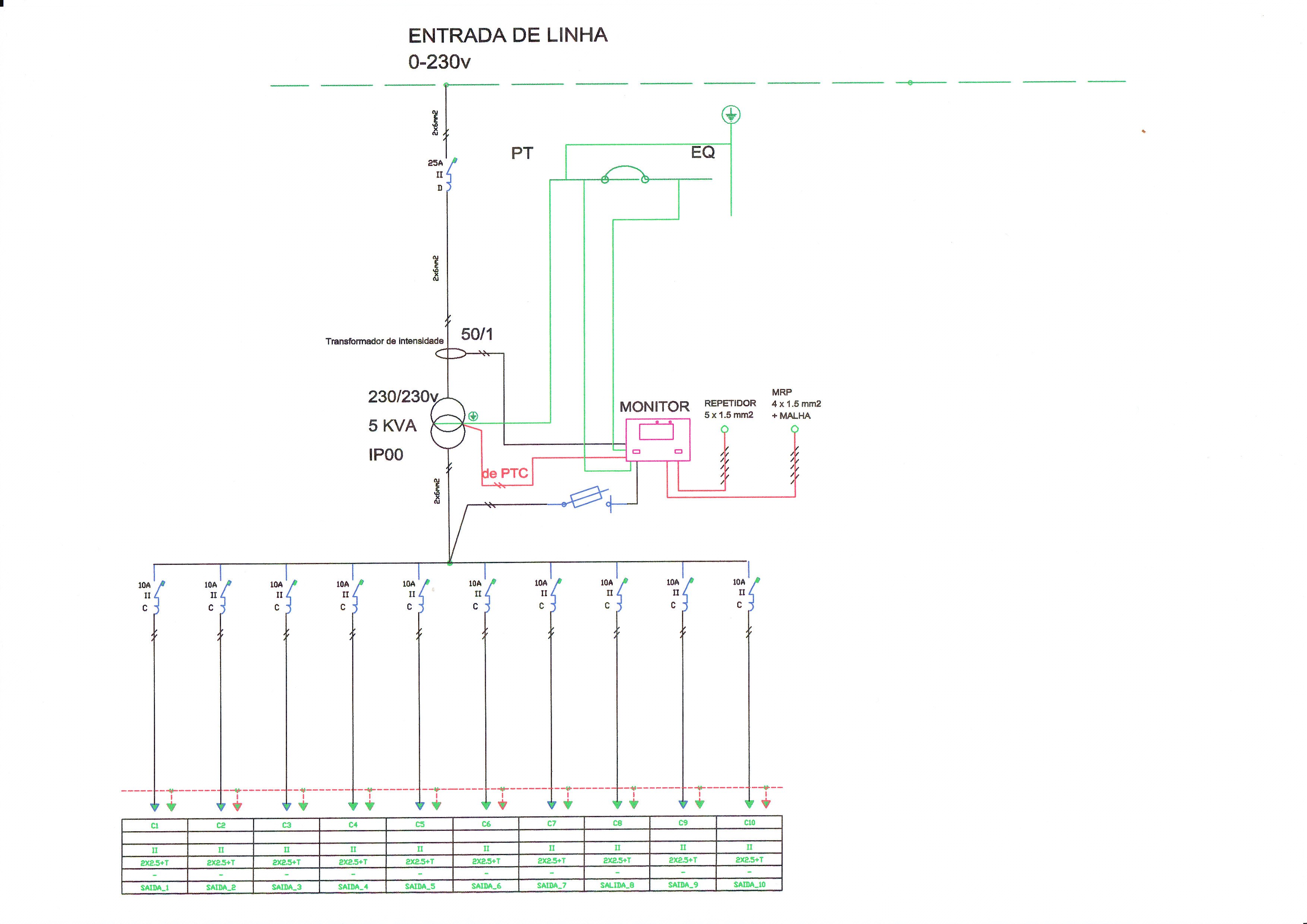

Estou a fazer um bloco de um hospital, vou ter salas de operações em regime IT, a minha dúvida é se só preciso de um quadro para as 5 salas ou se preciso de um quadro para cada sala à saída do transformador de isolamento.
E estes quadros podem ficar numa sala própria ou têm de ficar na entrada da sala de operações?

Re: Instalação de quadros
Na minha opinião deve existir um quadro em cada sala de operações! Até porque os sistemas devem ser independentes para que um defeito numa das salas não afecte as outras salas de operações!!! Esta é a minha opinião vale o que vale!!!rickardo Escreveu:Estou a fazer um bloco de um hospital, vou ter salas de operações em regime IT, a minha dúvida é se só preciso de um quadro para as 5 salas ou se preciso de um quadro para cada sala à saída do transformador de isolamento.
Acho que faz sentido, eu só queria saber como era legalmente.
Fiquei com outra dúvida, tenho que por um transformador de isolamento para cada sala ou posso por só um para as 5 salas? Faz mais sentido ter um para cada sala mas não tenho a certeza se deva por assim.
Sim na minha opinião também deve ser instalado um transformador por sala tal como uma UPS por sala! São nesse caso 5 sistemas independentes uns dos outros!!!rickardo Escreveu:Acho que faz sentido, eu só queria saber como era legalmente.
Em relação às UPS estive a ler o caderno 4 da DGIES e pode ficar à nossa escolha ter uma UPS para vários TI ou uma para cada TI, é indeferente, só temos é de ter cuidado com as protecções.
Viva
No caso em questão não existem Diferenciais.
Na minha opinião devem de ser colocados um quadro de isolamento por sala, em relação ás UPS naturalmente que se houver possibilidade de colocar , também, uma por sala seria o ideal por uma questão de selectividade, mas por questões tecnico/economicas, colocar uma geral ou uma para duas salas e outra para três salas, etc. são opções.
Considerando o factor económico e, por exemplo, o local/espaço/area tecnica que existe se permite a colocação de várias UPS ou apenas de uma.
De acordo com o ponto 801.2.1.1.9 das R.T.I.E.B.T. em todas as partes das instalações dos estabelecimentos recebendo público em que tenha sido adoptada a medida de protecção contra os contactos indirectos por corte automático da alimentação, os dispositivos de corte automático dos circuitos finais devem, independentemente do esquema de ligações à terra da instalação, ser diferenciais.ecastro Escreveu:Viva
Ou seja, podem e devem existir diferenciais têm é de ser dimensionados de forma a não actuarem na situação de 1.º defeito com diferenciais de sensibilidade no mínimo 2 vezes superior à corrente de defeito.
No restante estou de acordo com o que o colega "ecastro" disse.
Viva
Naturalmente não posso estar em desacordo com o que referiu, mas...
As salas de um Bloco Operatório não serão, do meu ponto de vista, um local que recebe "público", mas um local onde se encontram pessoas instruídas (291.2) e não pessoas do público (291.3) como compreenderá.
Em relação á utilização de dispositivos diferenciais os B. O. que conheço não os aplicam, talvez por opção do projectista, mas também poderíamos tomar em consideração o ponto 413.1.5.5 b) e seu encaminhamento.
Com certeza que teremos mais opiniões sobre este assunto.
Tenho aqui mais uma dúvida, o quadro de comutação do sistema IT leva só os interruptores(do QE e da UPS) com encravamento e o TI ou leva mais alguma coisa?

Mas na minha opinião deve existir diferencial desde que bem dimensionado e adequado à instalação visto que este trás um acréscimo de segurança ao sistema que neste tipo de instalação é o factor mais importante de todos (neste tipo de instalação o factor económico não deve pesar muito na minha opinião não se esqueçam que estão vidas em risco!!!).
Viva
Com certeza que a vida está em primeiro lugar e por isso mesmo temos que considerar que uma sala de operações ficar de repente “ás escuras” representa um enorme perigo, por isso e ainda em relação á utilização de dispositivos diferenciais no sistema IT em Blocos Operatórios e considerando a leitura do ficheiro em anexo (PDF) uma das interpretações que podemos fazer, na minha opinião, é que alem da sua utilização não ser obrigatória nem sequer será necessária desde que se cumpram determinadas condições, sendo algumas;
- Exista um controlador permanente de isolamento (CPI) que sinalize convenientemente a ocorrência do 1º defeito
- A instalação seja permanentemente assistida por pessoal qualificado que elimine o 1º defeito em tempo útil.
- A ligação equipotencial de todas as massas metálicas simultaneamente acessíveis.
Assim, se for possível aplicar no local todas as condições descritas no documento obtemos uma instalação em que a continuidade de serviço está amplamente assegurada, que é o factor mais importante para o caso descrito.
Junto envio também um exemplo do Q. E. tipo de uma sala de B. O. de instalações que conheço.
