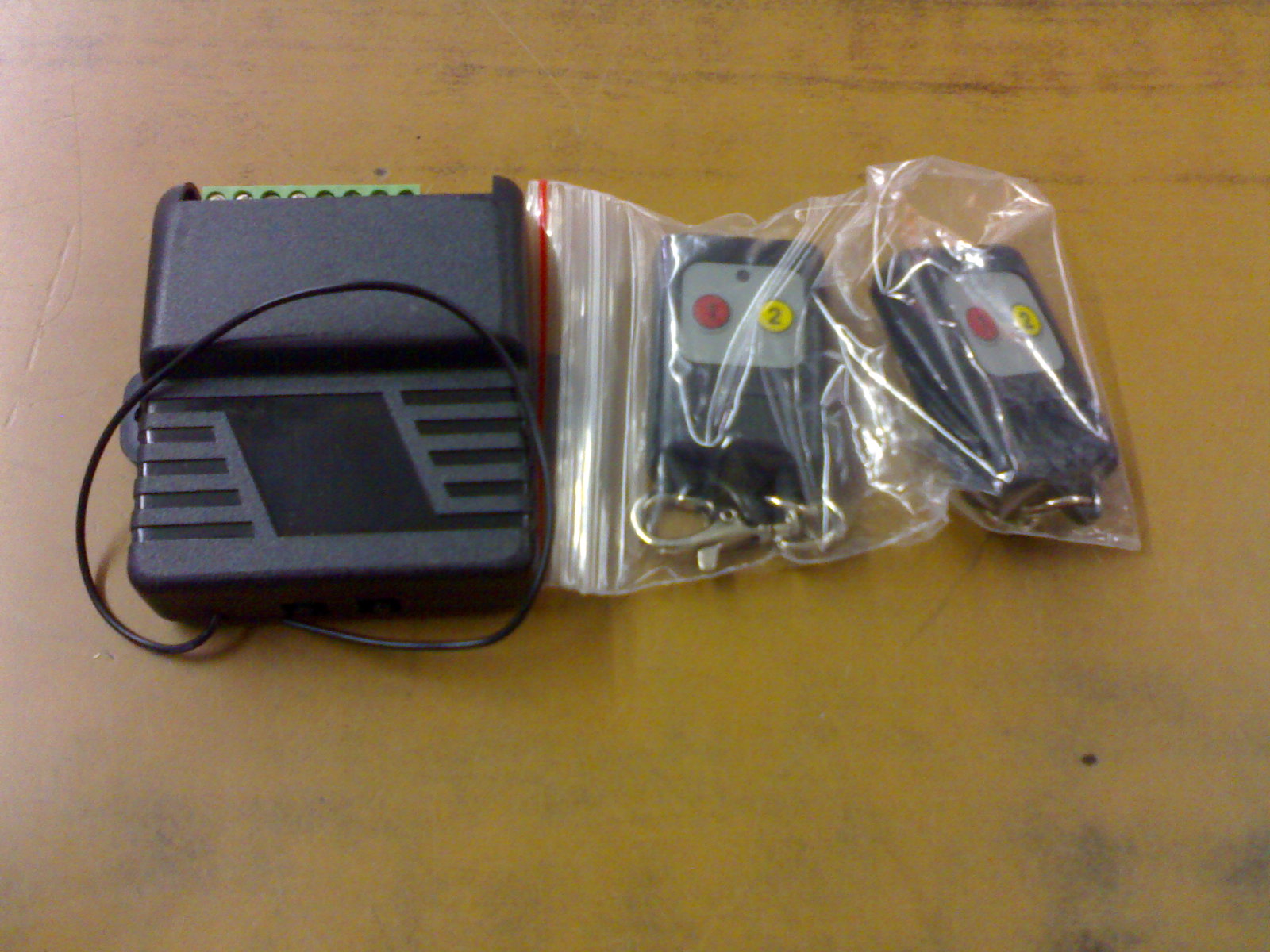

- Mensagens: 402
Re: Iluminação na garagem com comando remoto
e porque não um sistema de kit emisor/receptor onde pode ligar o que pretender atravez de comandos, funciona tipo relé,
Cumprimentos;
Cumprimentos;
- (314.05 KiB) Transferido 37 vezes
Pedro Mendes
