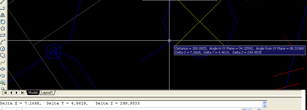

Uma dúvida referente à utilização do AutoCAD:
Ao aplicar o comando DIST, o resultado que me aparece é em função das coordenadas X, Y, Z, ao invés de ser em função de X e Y, pois estou a trabalhar em 2D.
No exemplo da imagem que vos apresento em anexo um pequeno troco de cabo dá-me 30 metros (no desenho está 300, mas temos que dividir o valor por 10).
Como faço para resolver issso?

O que acontece é que embora esteja a desenhar em 2D pode colocar objectos em vários patamares do eixo Z (eixo da vertical) ou seja, no caso apresentado o símbolo do ponto de luz está 299.95 unidades acima do restante desenho dai dar essa distancia
Solução: seleccionar todo esses símbolos abrir as PROPERTIES e no separador GEOMETRY colocar o valor de POSITION Z a 0

Boa dicagilpedroso Escreveu:O que acontece é que embora esteja a desenhar em 2D pode colocar objectos em vários patamares do eixo Z (eixo da vertical) ou seja, no caso apresentado o símbolo do ponto de luz está 299.95 unidades acima do restante desenho dai dar essa distancia
Abraço.

Em autocad, esse comando dá as distancias todas. Diz a distancia de ponto a ponto, e depois a distancia entre pontos nos diversos eixos.
A cena de dividir por 10, tem a ver com a escala a que o desenho se encontre.
