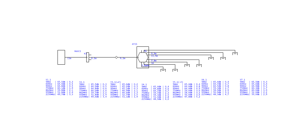

Caros amigos gostaria da vossa ajuda pois não consigo calcular nada com o programa, ja vi tudo pelo Manual mas não vejo o que possa tar falhar desde já o meu muito obrigado....Abraço
Re: CADiteditur 2010 - programa
Caros amigos vou meter uma imagem para ver se ajuda alguma coisa sobre o programa digam algo para ver se ajudamos uns os outros abraçogemini Escreveu:Boa ideia, mas não partilhaste informação nenhuma!
Estás com bons valores nas tomadas nas gamas 90 e 750mhz.sdfre3 Escreveu: Caros amigos vou meter uma imagem para ver se ajuda alguma coisa sobre o programa digam algo para ver se ajudamos uns os outros abraço
Seguiste estes passos?
1)inserir o RGCC, SRG, ATI c/ tomadas, e colocar cargas Ohm nas tomadas de reserva (as interlilgações entre elementos podem ter o comprimento = 0m)
2)interligar com cabo coaxial
3)definir todos os elementos
4)colocar a opção de "mostrar os valores à saída" nos items que se pretendem (freq. 60,90,750Mhz)
5)simular
6)calcular
7)corrigir os erros
O que é aquele elemento KJ com 3 saídas que tens lá? isso é para uma moradia?
Falta-te uma carga Ohm
gemini Escreveu:Estás com bons valores nas tomadas nas gamas 90 e 750mhz.sdfre3 Escreveu: Caros amigos vou meter uma imagem para ver se ajuda alguma coisa sobre o programa digam algo para ver se ajudamos uns os outros abraço
5)simular
6)calcular
7)corrigir os erros
@Gemini sim é uma Moradia andei a fazer teste para ver se conseguia algo de bom e tentei fazer chegar as tomadas TT 65 db para ver se te podia ajudar por isso meti ai o meu teste, desde já obrigado pelas tuas dicas se poder ajudar tou ou dispor....Abraço

penso que a sequência dos pontos para a utilização prática deste programa na realização dos cálculos do coaxial deve ser o seguinte:
- como fazer o projecto da moradia unifamiliar
4)simular
5)verificar no Log Cálculo se está algum elemento por definir. Corrigir todos os erros relativos a modelos não definidos
6)simular
7)verificar no Log Cálculo se ainda existem erros devido a elementos por definir. Se não existirem passar ao ponto seguinte.
9)simular. Após a simulação é apresentada no RG-CC , toda a informação .
O programa efectua automaticamente os cálculos.
10)Adicionar aos níveis do RG-CC, a todas as frequências, um valor constante de modo a colocar nas TT’s níveis mais confortáveis.
Valor constante a adicionar = Nível superior do intervalo em função da modulação seleccionada [(Tabela 42)-Nível Max TT(++F)/2].
Depois deste procedimento não voltar a seleccionar a acção de cálculo SIMULAÇÃO, pois esta voltará a apresentar os dados anteriores.
Seleccione o botão CALCULAR para que o programa utilize os dados inseridos no RG-CC e actualize todos os seus cálculos.
