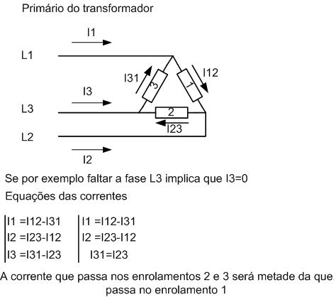

Vamos ter tensão no secundário nas três fases, uma das fases fica com a tensáo normal em relação ao neutro, as outras duas fases vão ter uma tensão igual de valor mais baixo, quanto às correntes é igual.
Estando a falar na falta de uma fase de alimentação.
cumprimentos
cumprimentos

LinceS@T Escreveu:Vamos ter tensão no secundário nas três fases, uma das fases fica com a tensáo normal em relação ao neutro, as outras duas fases vão ter uma tensão igual de valor mais baixo, quanto às correntes é igual.
cumprimentos
peço desculpa, mas na minha ignorância o que apresenta só é válido??? para o transformador em vazio.

Não isto aplica-se com o transformador em carga, no desenho não está o secundário representado.ohmico Escreveu:LinceS@T Escreveu:Vamos ter tensão no secundário nas três fases, uma das fases fica com a tensáo normal em relação ao neutro, as outras duas fases vão ter uma tensão igual de valor mais baixo, quanto às correntes é igual.
cumprimentos
Então como estão os enrolamentos 2 e 3? Série ou paralelo?
E estes em relação ao enrolamento 1? série ou paralelo?
Passa corrente por todos ou não?

Boas, isso explica tudo, reforça a minha explicação com esquema representado.rainbow Escreveu:Boa tarde.

eu estava só a considerar os efeitos do lado do primário, não entrando em consideração com o secundário,
de qualquer modo já esclareceram tudo, ficando claro que o transformador trifásico não são três
transformadores independentes e a tensão / corrente no secundário sofre alteração em todas as fases.
