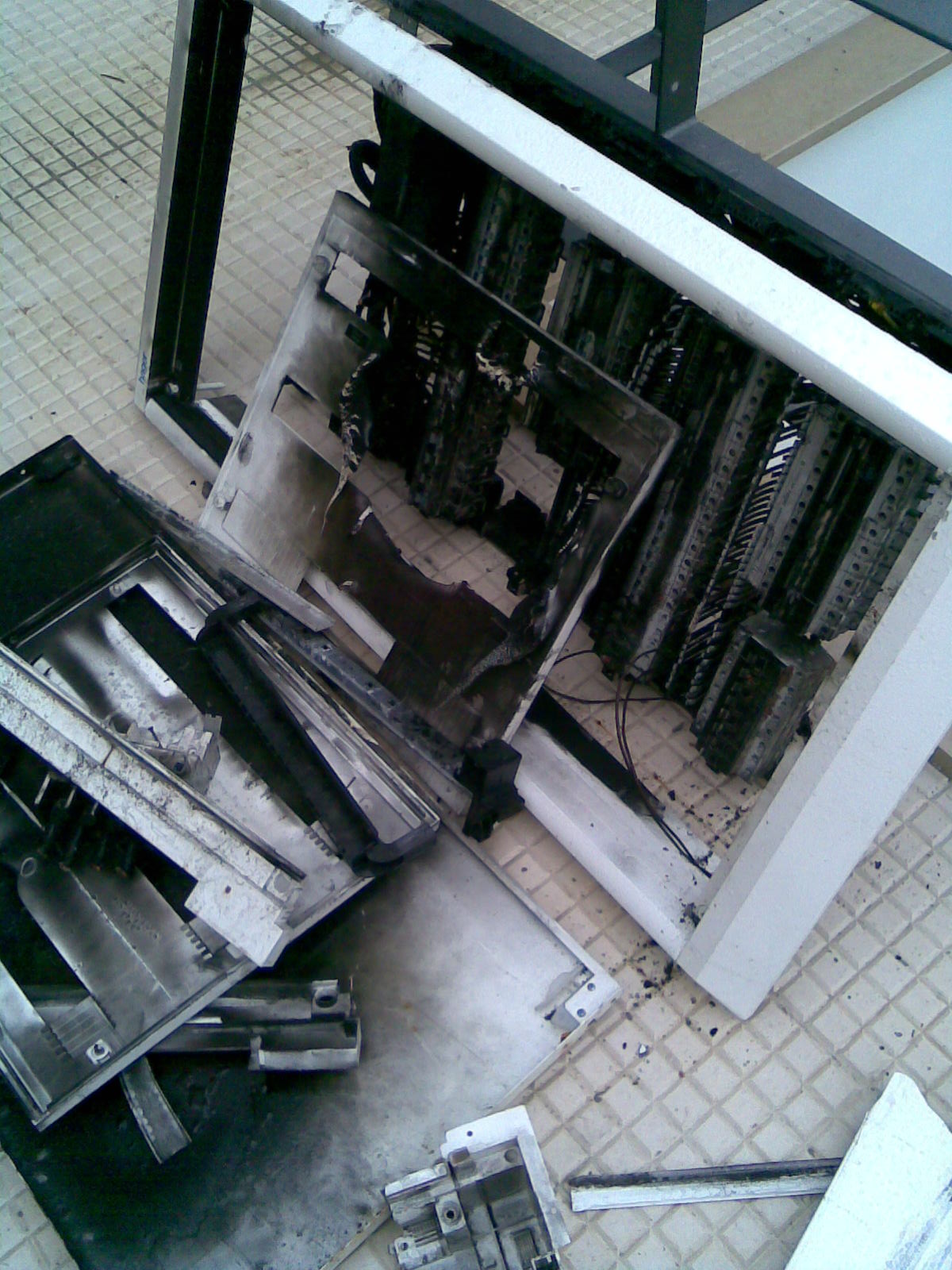

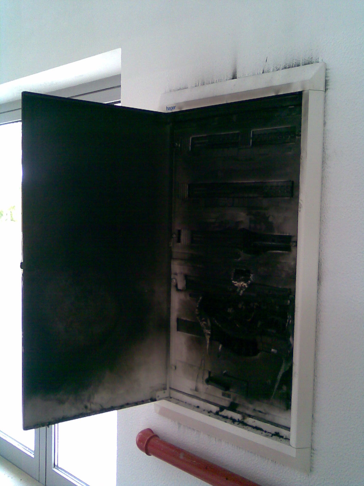

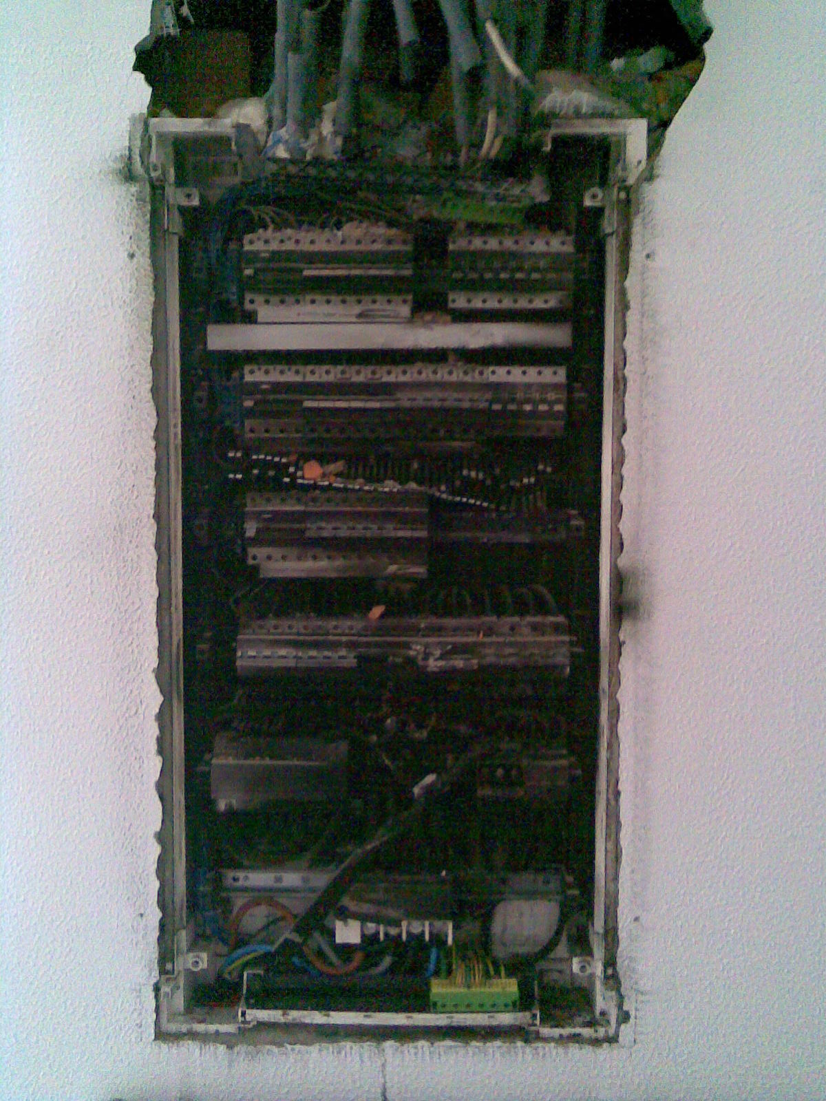

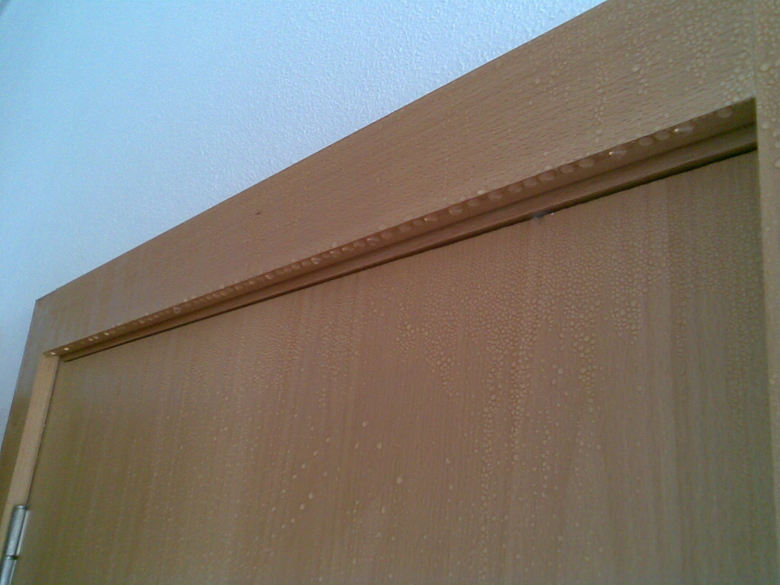

Por causa desse género de "acontecimentos", numa obra que tive, olhem o resultado de um quadro novo em folha:
(193.53 KiB) Transferido 87 vezes
(136.59 KiB) Transferido 87 vezes
(287.42 KiB) Transferido 87 vezes
(178.03 KiB) Transferido 87 vezes
(359.34 KiB) Transferido 87 vezes
Ou seja, depois de umas noites de chuva intensa, acumulou-se água nas paredes, e no interior do edifício por este estar fechado (condensação).
Mas, o QE estava com as ligações (bucins) mal isolados, e a água foi entrando no QE até aquilo estourar...
Verificou-se ter sido um erro de má execução do empreiteiro (quer da parte civil em termos de isolamento das placas, quer da parte eléctrica por más ligações nos bucins) e lá teve de pagar um QE novo...
