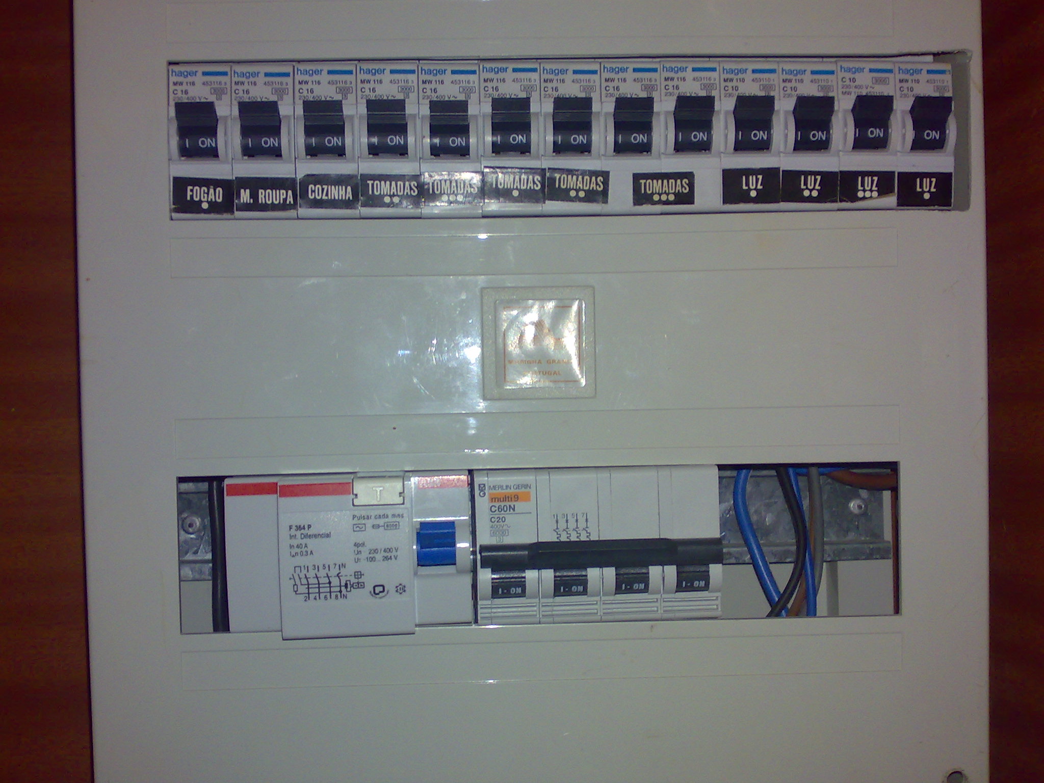

Recentemente acedi a este fórum e de facto é excelente para tirar muitas dúvidas. Não consegui encontrar resposta para a minha dúvida e assim coloco a questão:
Contratei 10,35 KVA monofásico á EDP no entanto o meu quadro eléctrico está preparado para trifásico. Pelo que percebi tenho o disjuntor diferencial bipolar a jusante do contador ligado a um interruptor diferencial trifásico ligando este depois aos vários disjuntores parciais (para tomadas, luzes, etc).
Neste tipo de configuração a carga está distribuida pelas 3 fases usufruindo somente de 15 A/fase? Se pelo que entendo este tipo de ligação é possível unindo as 3 fases no disjuntor diferencial bipolar este não devia somente disparar caso se atinja os 45 A? Espero ter sido claro...

Parece-me haver alguma confusão no que descreveu.
Se o disjuntor é bipolar, não poderá ter uma instalação trifásica. A não ser que altere o quadro. Mas no entanto, também diz que tem o quadro preparado para um sistema trifásico. Então afinal, como é que ficamos?
E como é que tem um "disjuntor diferencial bipolar a jusante do contador ligado a um interruptor diferencial trifásico"? E para quê dois DDR seguidos?
Precisa de esclarecer melhor isso para poder ser ajudado.

Se o contrato com a EDP é recente provavelmente não tem um disjuntor diferencial mas sim um disjuntor limitador de potencia (não diferencial) que é o que a EDP agora coloca, e que será monofásico (uma fase).
Assim sendo tem uma instalação monofásica em que o DLP apenas irá desligar quando atingir os 45A independentemente do quadro electrico estar preparado para receber alimentação trifásica

Já fiz essa alteração da seguinte maneira : substituí o interruptor diferencial trifásico por um monofásico e na saída deste liguei a fase às entradas dos disjuntores dos diversos circuitos.

Concordo com esta análise é isso que o colega deve ter lá em casa.ecastro Escreveu:Viva

Muito Obrigado pelo vosso feedback. De facto existiu uma descrição errada da minha parte decorrente de uma informação errada prestada pelo apoio a cliente da EDP. De facto a informação prestada pela EDP é de que possuo um sistema monofásico, mas na verdade é trifásico (pelo que um electricista amigo me informou existe uma informação por vezes errada prestada por esta linha de apoio sendo a info correcta transmitida somente no balcão de atendimento da EDP ???) Enfim, de facto tenho um contador trifásico, disjuntor trifásico ligado a um Interruptor diferencial trifásico que por sua vez liga aos diferenciais (9 de C16 para tomadas e 4 de C10 para iluminação) (juntei em anexo uma foto do quadro eléctrico). Como neste momento tenho a carga mal distribuida pelas três fases, estou a pensar (tendo em conta que não tenho pinça amperimérica) primeiro identificar todos os equipamentos e respectivos disjuntores e depois distribuir as fases, a jusante dos disjuntores parcials, por estes ultimos, tendo em atenção as 3 fases a que estão ligadas. Concordam? Se mesmo assim não funcionar tenho que pedir aumento de potência.

Assim já faz mais sentido (mas já agora, para esclarecer a ordem, dever ser contador trifásico --> interruptor diferencial tetrapolar --> disjuntor tetrapolar --> disjuntores de distribuição monopolares).
A sugestão que apresentaste de calcular potências e depois distribui-las parece boa (uma vez que não tens equipamento de medida).
No entanto, permite-me sugerir que recorras à ajuda de um profissional, na altura de fazer a redistribuição (ligações), por questões de segurança.

Muito Obrigado pelo esclarecimento. De facto é sempre melhor pedir esclarecimentos a quem tem experiência no assunto. Para fechar este tópico posso dizer que já fiz um levantamento de todos os equipamentos e foi suficiente fazer somente uma alteração (de facto existia uma fase que tinha carga a mais). Até agora não tive mais problemas. Obrigado e um abraço.

antes de mais tem de verificar se os neutros distribuidos pelos vários circuitos não vão ficar sub-dimensionados,
pois em circuitos bi ou trifasados, com esta alteração os condutores desses neutros vão precisar de mais secção.
Aquilo que está a acontecer, já foi referido neste forum noutro poste, que é os empreiteiros não quererem saber disso para nada,
chegam ao quadro e shuntam as três fases. Como a EDP agora não quer saber das condições das instalações, mas sim de vender energia... é o que temos.
