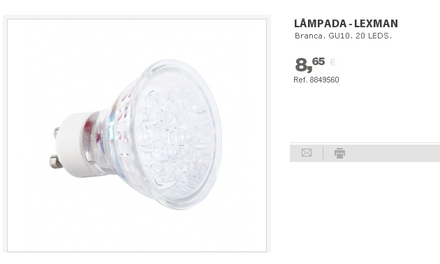

Realmente tinha pensado em instalar no hall, wc e escadas lampadas de halogenio mas lampadas de Led´s é mesmo a melhor opção já que ainda tenho possibilidade de abrir orificios para + focos.
Encontrei algumas no Aki mas não sei qual a potencia delas.

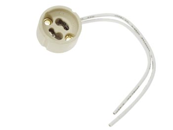

E em relação ao tipo de suporte GU10, aconselham ou safo-me melhor com outro tipo ? è para ser instalados focos em tecto falso em todas as divisões e não estou muito preocupado com a estetica.

Quanto ás lâmpadas de Led's posso lhe assegurar que são eficientes e agradáveis na cor da luz que emitem. Quanto ao suporte pode usar esse pois a meu ver é o mais indicado pra colocar em tectos falsos.
Um colega meu, recentemente, comprou um apartamento e instalou lâmpadas de Led's no Hall e corredor, Sala, e Casas de Banho( ao todo umas 22aprox). As lâmpadas que lá foram colocadas são do tipo da figura que está em anexo na minha resposta anterior, apenas de 3 Led's em cada, essas sei que são boas apesar de mais caras, e têm garantia, no caso de algum Led se estragar trocam a lâmpada.
Foi criada uma disposição para estes projectores que ficou bastante agradável, em todas as divisões. Em vez da normal disposição centrada, simétrica, fez-se algo com mais ambiente.
Os focos depois são orientáveis numa direcção se necessário.

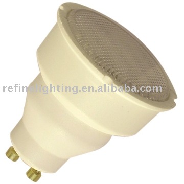

Também já coloquei algumas lâmpadas, do género da que vai na imagem em anexo, das que são fluorescentes, as quais demoram a atingir a luminosidade máxima. Neste caso foram instaladas por cima do sofá da sala pra servir de "apoio" pra leitura etc, como ficam acesas algum tempo não há inconvenientes na sua utilização.
Quanto á colocação de projectores em sua casa, a disposição fica ao seu critério mas tenha em atenção a quantidade necessária.
