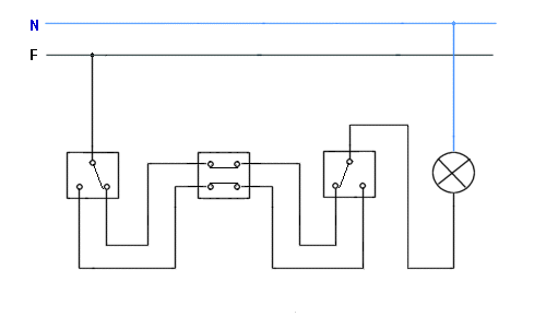

Olá! por favor preciso de um esquema para um comutador de escada mas que sirva para dois lanços de escada i.e. são três "interruptores"... Obrigado

Boas, procura neste forum "esquemas eléctricos" que já existem varios esquemas de comutação de escada com inversor!

Neste tópico tens a resposta à tua dúvida. Como o colega disse no post anterior, se fizeres uma pesquisa, poderás encontrar outros tópicos que te ajudem. De qualquer modo, deixo um anexo, com vários exemplos de comutação de escada simples, simples com sinalização, e com inversor.

Nem um simples comutador de escada consigo ver, devo estar mesmo miupe

Aqui vai o esquema.
