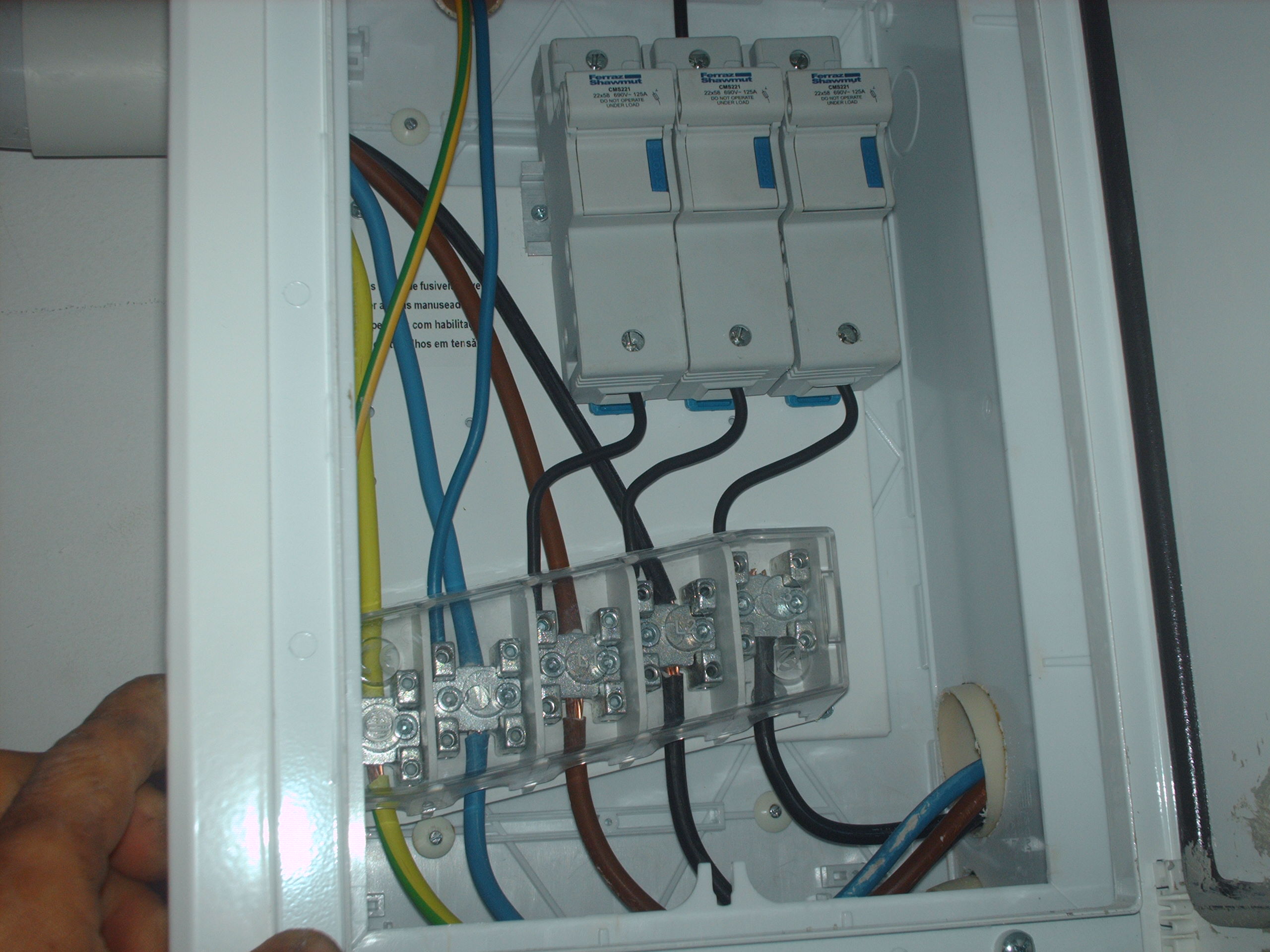

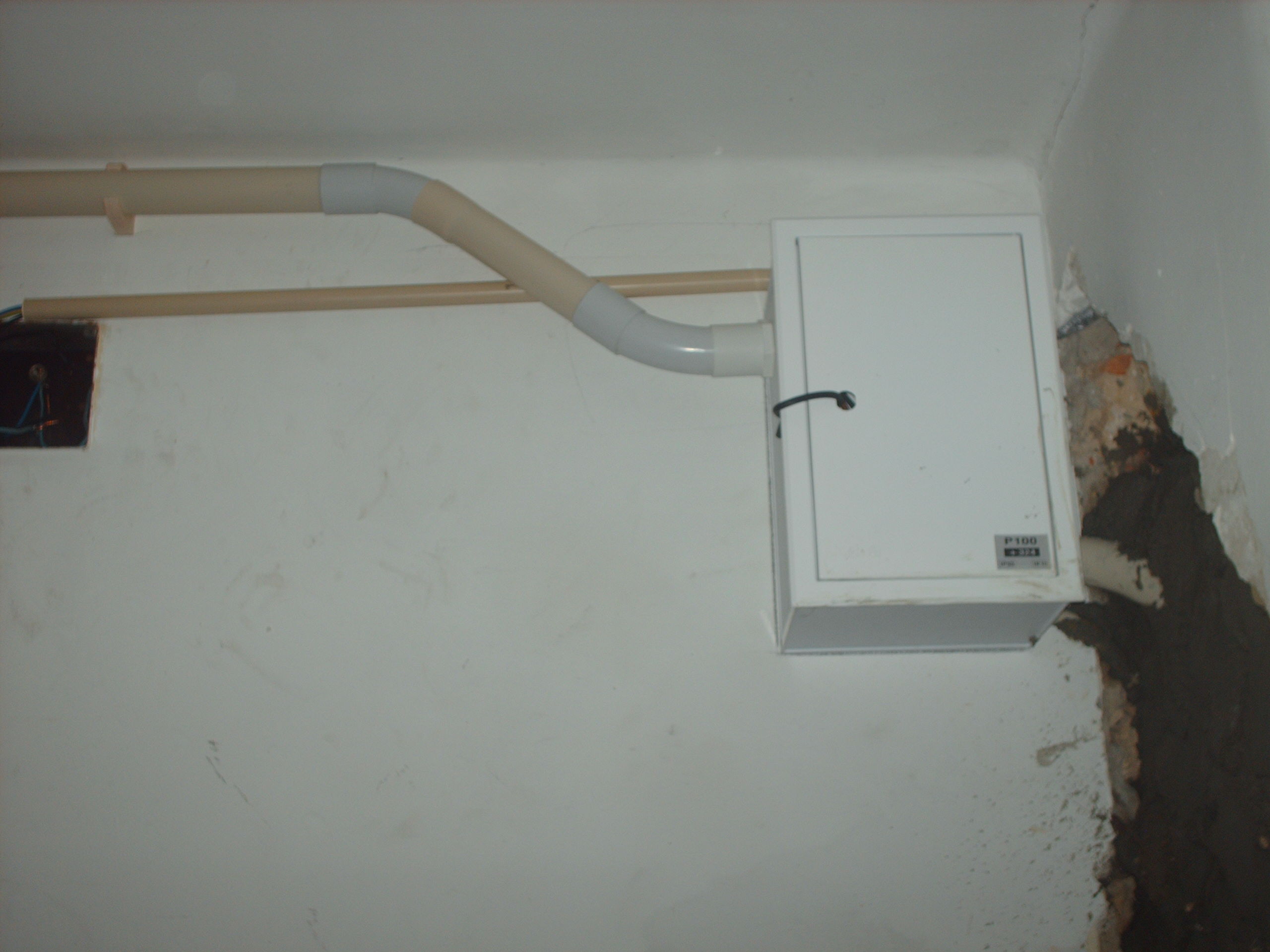

Boa noite! fui ver como se faz uma renovação de uma coluna de um prédio de oito inquilinos mais seriços comuns!
Dou com tubo VD 50 ? cabos V 16 uma fase alimenta um piso a dois inqulinos cada? em vez de caixas de coluna são portinholas PI 100 em cada piso conforme se pode ver na foto? serviços comuns á borla? isto em dois prédios em Lisboa na Zona da Lapa zona Fina! terra
dentro do prédio com uma vareta enterrada no piso e á mostra! será que ainda estou em 2009?
O que dizer disto? aceito sugestões pois a obra não é minha mas cuidado!
Exemplo de coluna de escada à antiga mas actual

Mais uma nesta famosa coluna, a luz da escada foi ligado á caixa P1 100 sem quadro e directo ao c/circuito da PI/100 sem contagem!
