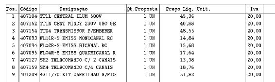

Será que alguem me pode dizer o preço deste conjunto? Estou a pensar em utilizar esta solução para o meu quarto.

É caro...entre 50 a 100 euros, dependendo de marca, modelo, etc.
Aconselho consultar um armazenista/fornecedor para preços exactos.

Mensagem por rainbow »
Bom dia.
Anexo cotação de um fornecedor conhecido, e rectifico a informação dada anteriormente (penso que a central miniaturizada TT2L será mais indicada do que a que referi anteriormente (TT1L), pelo simples facto de ser mais pequena).
Páginas de catalogo NICE.pdf
(346 KiB) Transferido 173 vezes

Obrigado rainbow, mas ainda não tenho permições para visualizar ou descarregar anexos deste forum.
