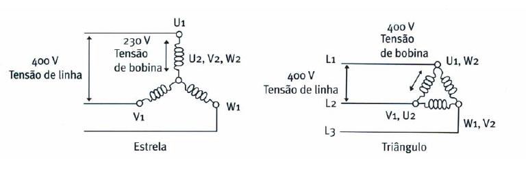

Pessoal é o seguinte: o gerador de uma central é constituido por três bobinas,certo!? deste gerador sai três fases que vão para a rede para distribuição da energia. Onde é que ligam os neutros das bobines do gerador da central? Sera á terra?

Se o gerador for ligado em estrela tem neutro, mas se for ligado em triângulo não tem.nunochavesmateus Escreveu:Pessoal é o seguinte: o gerador de uma central é constituido por três bobinas,certo!? deste gerador sai três fases que vão para a rede para distribuição da energia. Onde é que ligam os neutros das bobines do gerador da central? Sera á terra?

Desculpem a minha ignorãncia , mas para pôr um motor que precisa de uma tenção de 400 volts a trabalhar porque é que não ligamos só 2 fazes que nos dãos os 400 volts. E porque é que entre 2 fases não nos dá 460 volts visto que uma fase e neutro nos dá 230 volts. origado pela a atenção.

Ui, isto já mete conhecimentos de circuitos trifásicos.
A tensão entre fases, é a soma vectorial das duas tensões que se está a medir e não a sua soma algébrica como está a raciocinar.
Por outro lado, os motores trifásicos são muito simples, daí a sua forte implementação no mercado. A sua simplicidade depende de uma caracteristica dos circuitos trifásicos, a criação de campos girantes.
Resumindo recomendo uma leitura atenta ou assistida de teoria sobre circuitos trifásicos.

Como o Nelmindo referiu "A tensão entre fases, é a soma vectorial das duas tensões que se está a medir e não a sua soma algébrica como está a raciocinar."
Um motor ou gerador trifásico as bobines estão deslocadas (posicionadas) a 120º, se fores ver a onda sinusoidal, verificas que estão a 120º de desfasamento.
A tensão simples fase e neutro é 1,73 que é 3 na raiz.
Quando se fala de motor, temos que referir se é trifásico, bifásico, monofásico, e casos muito especiais (creio que cá em Portugal não há ) os Polifásicos.nunochavesmateus Escreveu:Desculpem a minha ignorãncia , mas para pôr um motor que precisa de uma tenção de 400 volts a trabalhar porque é que não ligamos só 2 fazes que nos dãos os 400 volts. E porque é que entre 2 fases não nos dá 460 volts visto que uma fase e neutro nos dá 230 volts. origado pela a atenção.

Nas centrais eléctricas já trabalhei os enrolamentos dos alternadores estão todos ligados em triângulo.
Por exemplo numa dessas centrais a tensão de saída do alternador é de 18 KV, e para se obter os 400/230 V, colocou-se um transformador abaixador em triângulo/estrela e ligou-se o ponto comum da estrela à terrra para criar o neutro.
