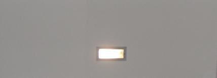

Bom dia.
Uma questão: tenho em casa, instalados exteriormente vários projectores murais, com arrancador electrónico e lâmpadas fluorescentes compactas de 9W. Porque será que alguns acendem quase instantaneamente após o fecho do interruptor e outros demoram mais de 20 segundos até darem o primeiro "pisca" de arranque e ligarem? Isto acontece na primeira vez que são ligados (enquanto estão frios). Depois de algum tempo de utilização, o problema deixa de existir (ligam quase instantaneamente com o fecho do interruptor).
José Silva
Projector de encastrar na parede, com arrancador electrónico e lâmpada FC de 9W.

E têm todos arrancador electrónico? Não me parece???

Gingar, não lhe parece que têm todos arrancador electrónico porquê? Porque diz isso?
Sim, todos eles têm arrancador, são iguais!
