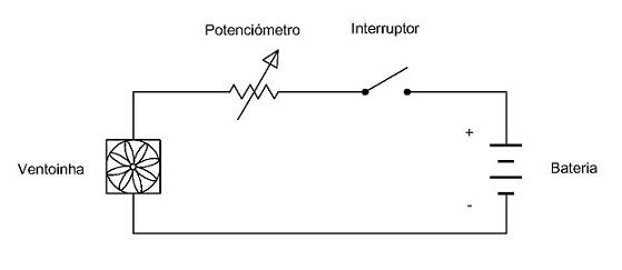

Sou novo por aqui, e encontrei este forum devido a uma pesquisa sem sucesso acerca do que fala o nome do topico, tambem ja tentei pesquisar no forum acerca do que preciso mas nao encontrei nada...
Tenho um terrário feito em madeira, e ando a pensar instalar-lhe de lado uma fan de pc para fazer circular um pouco o ar...
O problema é, não saber como a ligar aos 220V ou conseguir elaborar sozinho um esquema electrico para que ela funcione com pilhas... tencionava tambem (se for acessivel) instalar interruptor e uma resistencia variavel para controlar a velocidade de rotaçao da fan (nao me recordo se será necessário circuito integrado mas acho que sim)...
Tirei curso de nivel 3 de mecatrónica com equivalencia ao 12º ano que acabei em 07/08, portanto trago comigo algumas bases de electronica/electricidade e mecanica, embora nao seja autonomo e nem me sinta à vontade para tentar tal coisa...

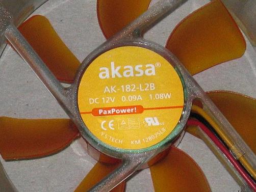

Penso que a maior parte das ventoinhas de PC (coolers) trabalham a 12Vdc, regra geral, alimentadas pela própria fonte do computador.
Terás de verificar nas caracteristicas da ventoinha (a adquirir ou a reaproveitar) qual a tensão de alimentação desta.
Se for a 12Vdc, tens a hipótese de alimentares com pilhas de 1,5V , agrupadas em dois "packs" de 4 (existem uns suportes próprios, dos quais de momento, não me recordo do nome) ou através de uma pequena fonte de alimentação de 12Vdc, a qual liga a uma tomada normal de 230Vac.
Anexo um esquema para fazer o controlo da velocidade com um potenciómetro (é o mais simples). Para controlos mais elaborados, por exemplo, usando PWM (pulse width modulation) ver links abaixo.
Este tipo de controlo (PWM - a alimentação é feita através de impulsos de periodo controlado, entregando à carga, neste caso, o motor, uma potência média (ou tensão média) que depende da largura do impulso) é mais eficaz energeticamente, se bem que também é mais complicado de implementar, e provavelmente também terás de arranjar tensões de alimentação suplementares para os circuitos integrados.

Exemplo de caracteristicas técnicas da ventoinha

com um transformador universal podes fazer isso (e podes variar a velocidade em função da tensão que escolheres) (esse transformador a cima permite ter na saida 1,5V 3V 4,5V 6V 7,5V 9V e 12V (seria o ideal para ti !!!) :wink:
