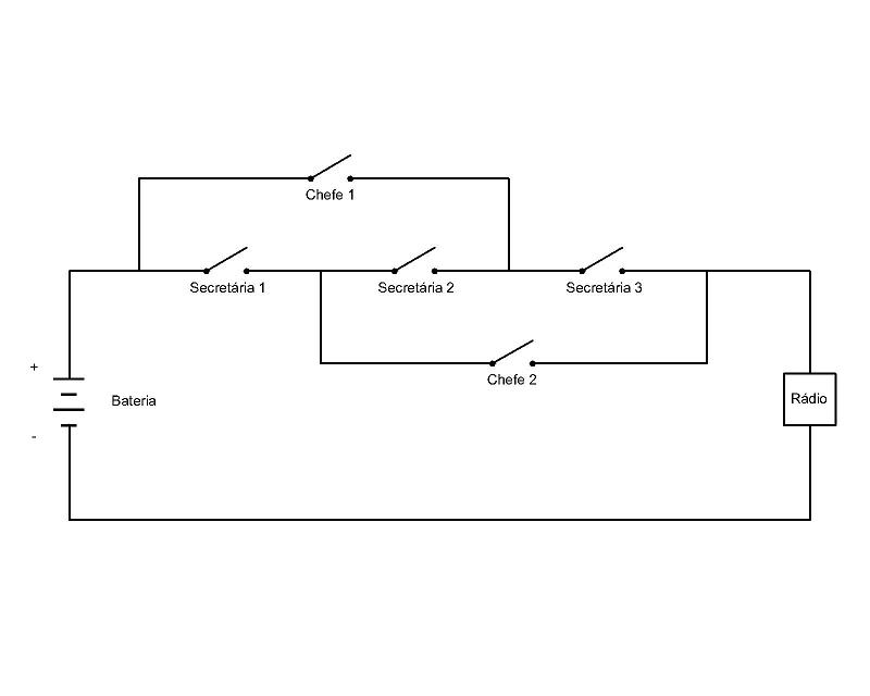

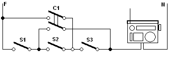

Bem, visto que os desafios anteriores não tinham solução e para não haver "tenda", prometo que este tem:
Um gabinete "open space" tem 3 secretárias e um chefe. Lá dentro existe um rádio, que para funcionar todas as secretárias têm de estar de acordo, sendo que para isso cada uma tem ao seu dispor um interruptor unipolar ou simples, para dar a sua opinião.
No entanto se o chefe quizer ouvir rádio, basta que apenas uma secretária esteja de acordo. Para isso ele têm ao seu dispor um interruptor bipolar.
Proponham o circuito apenas com estes aparelhos de comando.
Solução será apresentada daqui a uma semana ou confirmada se alguém descobrir a solução.

Tres bipolares (A, B e C) e um simples (D).
Interruptor bipolar com ligações 1-2 e 3-4 e o simples 1-2.
L-A1-A3-B1-C1
A2-B2-C2-D1
A4-B3
B4-C3
C4-D2-LRadio
É só montar o esquema.

Solução:
Nota: o interruptor do chefe é bipolar ---> os dois contactos (chefe 1 e chefe 2) fecham e abrem ao mesmo tempo.
Está certo?
Mensagens: 5464
Re: Desafio 3
Sim, a solução está correcta.
Outra apresentação:
