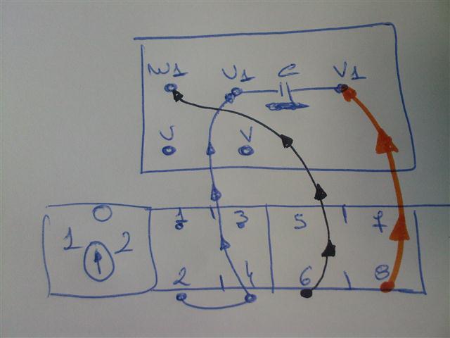

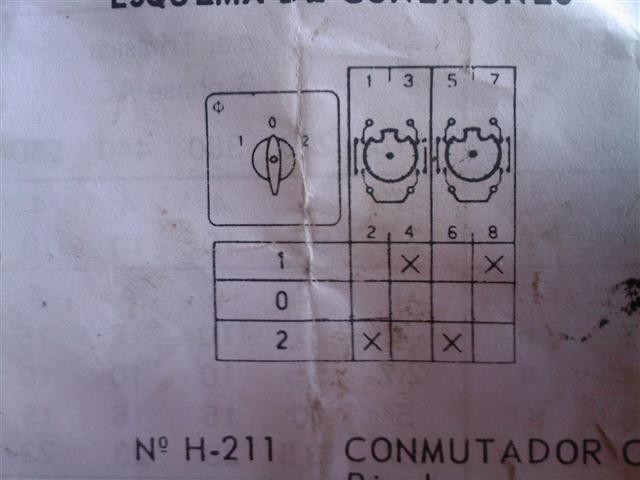

Boa tarde, estou a tentar ligar um motor monofasico com um comutador bipolar, para que na posição 1, o motor rode num sentido, e na posição 2 o motor rode no outro sentido. Alguém me pode ajudar com um esquema? (esta em anexo o esquema do motor e do comutador)
Obrigado ;-)

Falta os chantes, depois de os pores ligas o 2 e o 4 ao U1 e o 8 ao V1 e roda para um lado, ligas o 6 ao W1 e roda em sentido contrario.

para ver se eu entendi, o que disses-te para fazer foi isto? :
SPM_A0015 (Small).jpg (25.98 KiB) Visto 653 vezes
Já agora onde ligo a fase e o neutro da rede?

Não.
1º Actualiza o perfil (profile)
O primeiro desenho, não é igual ao segundo.
Tens três ou seis fios ligados na placa (que vêm da bobinagem)?
Diz o que está escrito na placa de características do motor.
Cump,

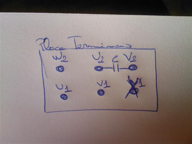

O 2º desenho também está só k em vez de por W2, U2 e V2, pos W1, U1, V1, tem 5 possíveis ligações para fios. Eu ja o tinha a funcionar ligava o neutro a W2, o condensador entre o U2 e o V2 e ligava a fase em V2 e ele rodava num sentido, ligava a fase em U2 e ele rodava no outro sentido.
O meu problema é como ligar o comutador, não intendo aquele esquema :S, se me podesses ajudar agradecia imenso ;)

É assim, se o motor só tem as três pontas da bobinagem na placa como está no desenho.
http://www.electricidade.com.pt/forum/d ... hp?id=1945
Não tem chantes, dado que está interno na bobinagem.
Os terminais de ligação de W1, U1, V1, Não têm nada ligado, "Correcto"? Se Sim,
tens que ligar da seguinte maneira;
Ligas o 1 e o 3 ao W2 e o 7 ao V2 e roda para um lado, ligas o 5 ao U2 e roda em sentido contrario.
O neutro ligas em 4 e a fase em 6+8.
Mas diz em quais os terminais é que tens fios ligados e as letras e numeros, porque isto está uma confusão.
Verifica se no comutador tens o "chante" no 2 com o 4, e o 6 com o 8

Obrigadão Mário, ja rola nos dois sentidos ;-)
