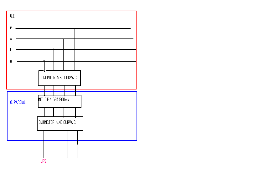

gostava que me ajudassem nesta duvida e teimosia do meu CHEFE!!! tenho que alimentar uma UPS de 20 KVA, o que será mais indicado?? um dijunctor de 50A ou 1 interruptor diferencial 4X63A 300ma???

para uma UPS trifásica de 20kVA eu colocaria um disjuntor de 32A ou 40A não é necessário ir para os 50A, e claro que se coloca um disjuntor porque senão se houver um curto-circuito quem é q protege a UPS??dragaoseat Escreveu:Boas caros companheiros

Na minha opinião colocaria Disjuntor (curva C) ou Fusíveis: tipo GL/GG de 50A. No entanto a colocação, alem do Disjuntor/Fusiveis, de protecção diferencial nas linhas de entrada da UPS, e para evitar intervenções indesejáveis, as eventuais protecções instaladas antes do aparelho devem:
– ter uma corrente diferencial nominal . 500mA;
– ser de tipo selectivo (atraso ti . 100ms);
– ser de classe A (adequadas para o funcionamento em corrente alternada e/o unidireccional pulsante).
Não ha precauções específicas para a instalação de protecções diferenciais depois do UPS.

como é que anexo um esquema feito ppor mim??
gostava de poder partilhar com voçes, para saber a vossa opniao mas nao estou a conseguir!!!!!

aqui vai o esquema acho eu !!!!
depois digam-me a vossa opniao PF

os disjuntores assim não ficam selectivos um com o outro o disjuntor que protege a UPS (Q.Parcial) coloca de 32A que é suficiente e assim já fica em principio selectivo com o disjuntor do Q.E. (50A).
