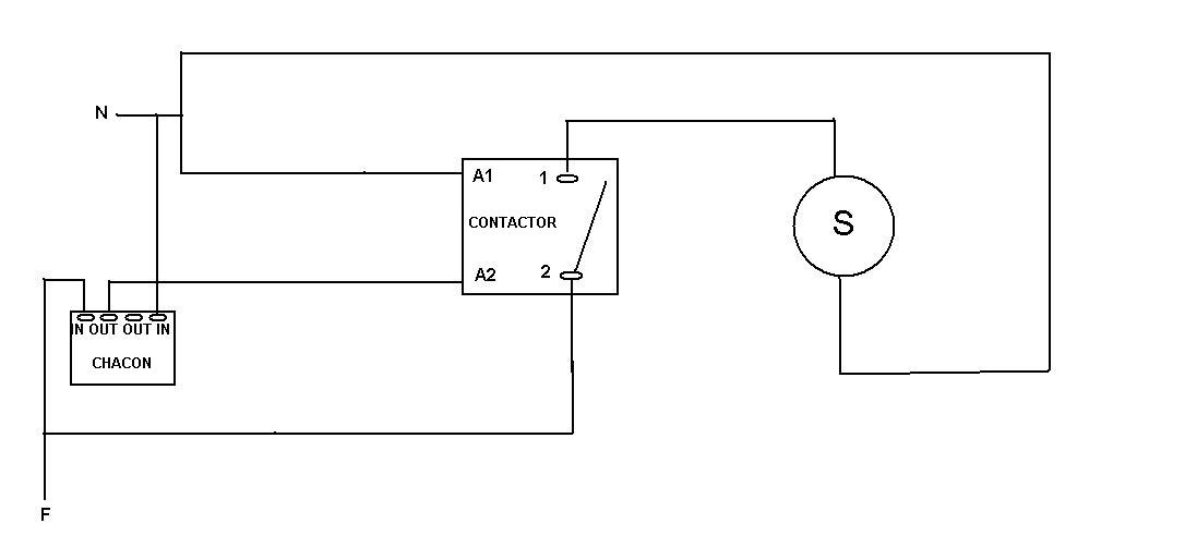

Olá a todos este é o meu primeiro problema que aqui reporto e desta forma espero conseguir ajuda.
Tive ideia de comandar uma Sirene MINIWATT 220v (Rotativa) à distancia usando um modulo wireless(1000W/5A) da CHACON que se vende nas lojas IZI. Para o efeito utilizei um contactor de 20A para proteger o dito modulo.
Problema:
Depois de ligar tudo a sirene liga mas não desliga usando o comando remoto. Só a consigo desligar se desligar os 220v
Testei o esquema usando uma lampada e tanto o contactor como o modulo funcionam a 100% excepto com a sirene...
Começo acreditar que nunca irá funcionar :( ... a não ser que aqui encontre ajuda da malta mais experiente...
(25.87 KiB) Transferido 88 vezes

Caro amigo primeiro tens de verificar se o contactor fica sempre atracado ou não, porque se o contactor desatracar tem que desligar a sirene e se ele não desatraca o problema pode estar no modulo.

Sim esse é o problema...não expliquei tudo...sorry ou seja o contactor não desarma quando a sirene está a funcionar... tentei outros módulos iguais e tenho o mesmo problema...

Podes ficar com auto-alimentação, dado que com a lampada funciona. Tenta instalar um diodo, para não teres retorno.

Mário, julgo que o diodo não vai resultar, atendendo a que a bobine do contactor e a sirene trabalhão a 220 Vac se metermos o diodo vamos fazer uma rectificação a meia onda e vamos ter problemas.
Na minha opinião primeiro tens de desligar o fio que vai para a bobine do contactor à saida do CHACON e verificas se o contactor fica atracado ou não se ele não ficar atracado é porque o CACON é que está a ficar com o contacto fechado e aí tens de estudar melhor o funcionamento do CHACON.

Uns dos testes realizados por mim foi fazer o bypass ao modulo do CHACON usando um interruptor e desta forma funciona tanto o contactor como a sirene ... como seria de esperar estando tudo em boas condições
Ainda não percebi a razão deste esquema não estar a funcionar ... já testei a sirene directa no modulo e como já podem advinhar o resultado foi igual ...pq razão o modulo não desliga quando a sirene (que nao realidade é um motor 220v) está ligada!?
mas funciona com lampadas ... vou tentar outros aparelhos para ver o resultado...

Será que tem a ver com o consumo e devido à proximidade de algum condutor que alimenta a sirene ao CHACON, provoca alguma interferencia electromagnética.
Se calhar deverias fazer o teste de desviares o CHACON da parte de potência, ou até blindares o CHACON, etc.

Também concordo, esse tipo de equipamentos, para serem baratos, diminuem na qualidade e quando digo qualidade, é a imunidade electromagnética. Como usam frequencias rádio, o microprocessador, pode ficar baralhado, se não bloqueado, quando liga um equipamento fortemente indutivo como é o contactor, sem falar na sirene rotativa, que se é a que conheço, usa um motor DC de escovas e um rectificador, que embora use filtros, não é 100% eficaz contra a interferencia.

A ideia do diodo é na saida que vai para o motor, para quando cortar o sinal, o motor não ficar em gerador.
Dado que com lampadas funciona (não faz auto-geração), com o motor, dado a sua inercia até parar, pode ficar a produzir alguma tensão.

Acredito mais que seja o motor a criar interferencia, ao ponto de o módulo não conseguir "ouvir" o emissor.
Houve alguém que disse para afastar o mais possivel o contactor e principalmente a sirene do módulo receptor.
Faça a experiencia: volte a ligar tudo com a lâmpada como disse que ligou para testar o funcionamento e ligue directo a sirene a 230V. Depois verifique se o receptor executa os comandos pedidos, acender e apagar a lâmpada, e se é constante nas operações.

Malta! Já está resolvido! O nelmindo tem razão ou seja na verdade montando a sirene a mais de 50 cm de distancia e com o esquema original o modulo já funciona na perfeição... já agora que tipo de isolamento poderei usar pois nada me garante que outro equipamento possa causar interferência com este modulo.
