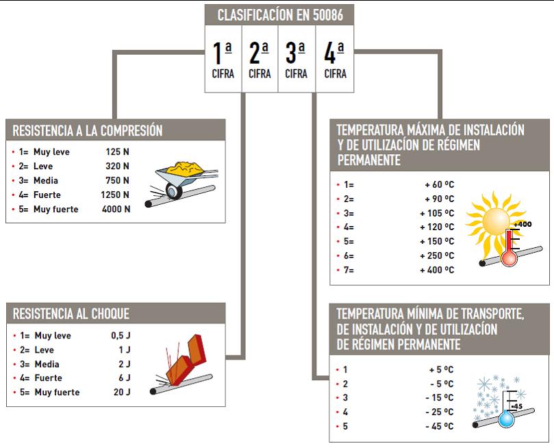

Olá,
A Norma NP EN 61386-1:2009 (que ainda não consultei na versão Nacional, confesso) se não divergir da Norma internacional, vem permitir uma nova designação simbólica, como vem sendo evidente nos últimos tempos.
A JSL e a LEGRAND, por exemplo, nos seus catálogos já designam o tubo VD por IRL 3321.
Anexo então um quadro resumido da Norma actual retirado de um catálogo da ARNOLD:
Norma 61386.jpg (50.18 KiB) Visto 2128 vezes

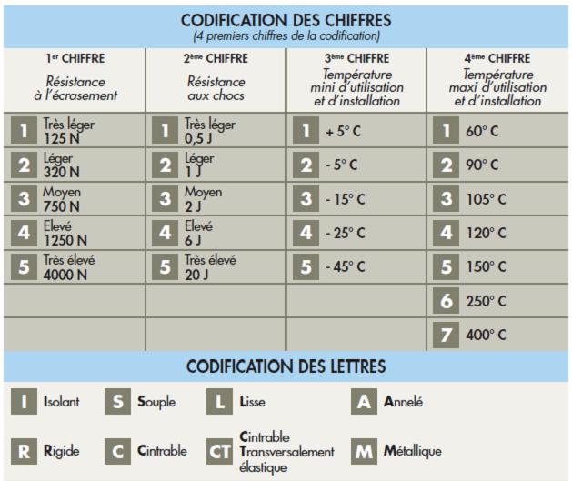

Olá,
Creio que o colega "uterrorista" pretendia referir a Norma EN 50086 (e não EN 50068) que foi precisamente a Norma anulada pela EN 61386.
Em Portugal, a Norma NP EN 61386 de Fevereiro de 2009, creio que substitui directa e definitivamente a nossa NP 1070.
No entanto, no assunto em causa (codificação das tubagens), a nova Norma não introduz alteração em relação à Norma EN 50086.
Anexo mais um quadro de um catálogo da LEGRAND (ainda com a EN 50086) para que nos vamos habituando a esta codificação.
