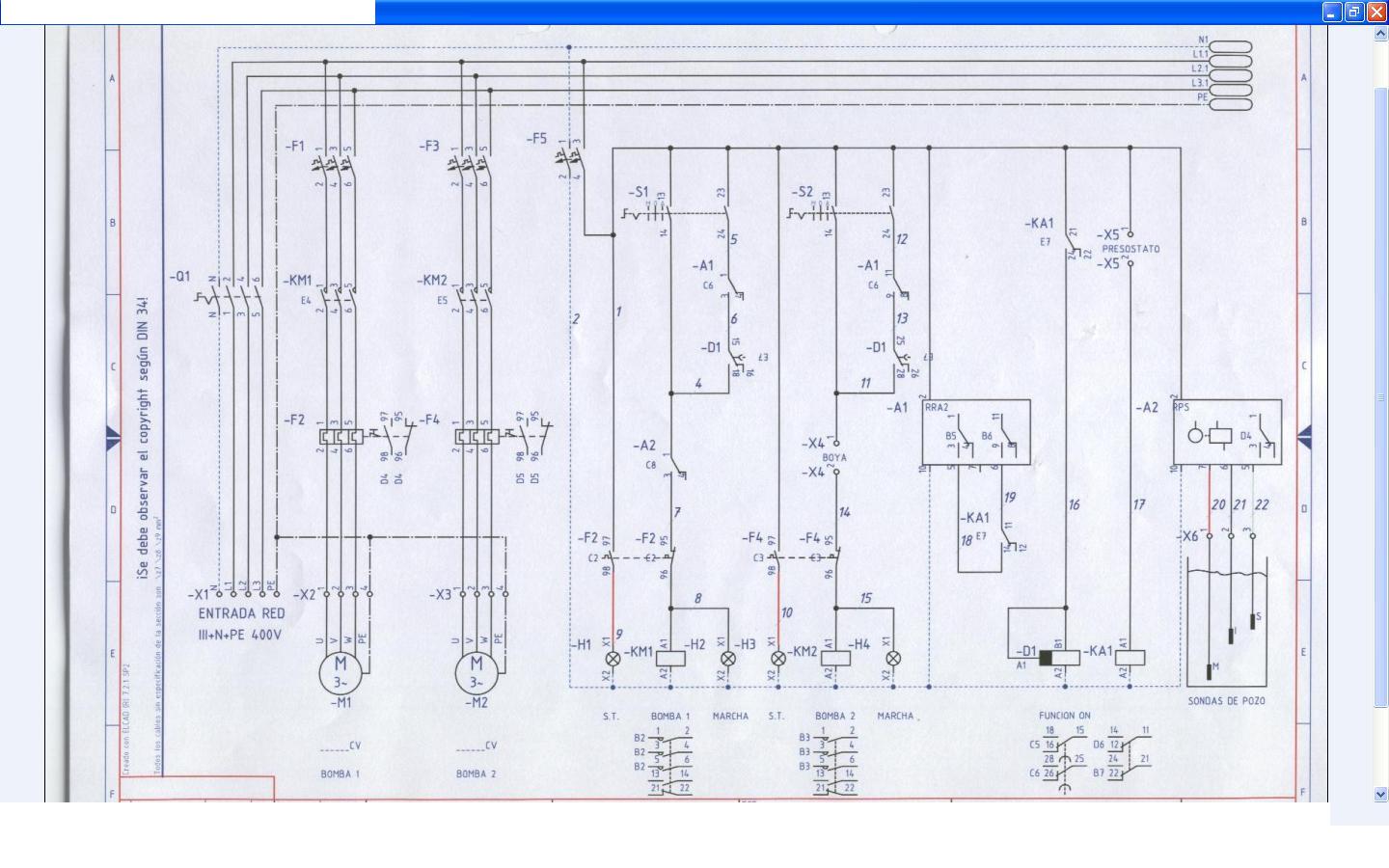

O funcionamento é o seguinte:
O furo bomba para um deposito “A” que serve a aldeia
O poço bomba para o mesmo depósito “A”
O que pretendo é que uma bomba trabalhe de cada vez e seja feita a alternância qdo faltar a água.
Em anexo envio esquema do quadro actual, sendo o seu funcionamento assim:
Uma das bombas está a trabalhar e quando encher o tal depósito “A” o pressostator faz a alternância, o problema é que se quando n tem água para encher o depósito”A” ela nunca faz a alternância.
Ou seja o quadro foi mal feito a raiz.
Quero então que uma das bombas trabalhe e quando faltar água a outra trabalhe também.
Vejam se estou correcto.
Posso fazer com que uma trabalhe normalmente e quando faltar água liga o “reforço”
Caso alguém possa ajudar agradeço que me indiquem (segundo o esquema em anexo) de onde posso sacar os sinais e onde devo ligar.
Cumprimentos a todos
- (150.38 KiB) Transferido 353 vezes
- (150.38 KiB) Transferido 354 vezes

Julgo que o circuito do esquema anexado é o do quadro em questão. Se assim for, pelo que percebo do esquema, quando é necessária agua, liga uma bomba ou outra em alternância. O que está a faltar é so prever que em caso de falta de agua na fonte actual, ele tem de comutar para a outra fonte. Se for este o funcionamento actual, a solução rápida possível, é shuntar os pinos 5 e 7 do relé de alternância, mantendo as restantes ligações inalterados, mas desta forma arrancam as 2 bombas em simultâneo até faltar a agua numa das fontes.
Outra solução, só mesmo reformular o quadro para prever essa funcionalidade.
Sendo este o esquema de um quadro para alimentação de um sistema de aguas de aldeia, julgo faltarem nele sistemas de redundância de falhas. Neste esquema, não me parece existir nada para colmatar a avaria de uma bomba, ou a alternância para a seguinte em caso de actuar uma protecção.
Com tempo, podia desenhar um circuito completo e redundante, mas la está.o tempo nem sempre é o desejável.

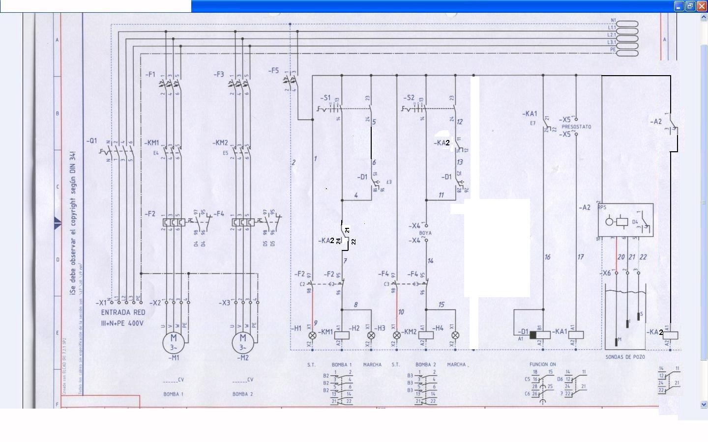

Eu fazias as alterações que enviei no esquema em anexo, são simples e julgo que vão resolver o problema.
- (187.87 KiB) Transferido 287 vezes

O esquema do colega jodsbrum apenas resolve meio problema. Da forma que está, ora arranca apenas a bomba do furo, ora arrancam as duas( a alternância entre uma e outra foi anulada, e a do furo esta sem alternância). Alem disso, o problema mantém-se: Se estiver no ciclo de tirar agua do furo e esta acabar, não há nada que o faça ligar a bomba do poço.

Amigo patinhofeio, ou o relé de aternancia não funciona como eu estou a pensar, ou então quando o nivel do furo atingir o minimo irá desligar a bomba do furo e accionar o relé de alternancia que irá arrancar a bomba do poço, ou eu estou a vêr isto mal.

penso que a observação do jodsbrum está correcta pois assim não irá fazer alternância, mas sim o reforço quando acabar a água do furo.
ou seja deste modo o furo desde que tenha água trabalha sendo que qdo houver falta de água vai ligar a do poço.
A ver se sexta feira faço e digo o resultado

Boas.jodsbrum Escreveu:Amigo patinhofeio, ou o relé de aternancia não funciona como eu estou a pensar, ou então quando o nivel do furo atingir o minimo irá desligar a bomba do furo e accionar o relé de alternancia que irá arrancar a bomba do poço, ou eu estou a vêr isto mal.
O relé de alternância funciona tal como está mencionado no folheto postado sobre o mesmo. Ou seja:
Sempre que o contacto entre 5 e 6 fechar, liga uma bomba; na próxima vez que fechar entre 5 e 6 liga a outra(em alternância); Se fechar o contacto 6 e 7 ligam ambos contactos(as duas bombas em simultâneo).
O esquema que alterou, apenas faz com que a bomba do furo funcione sempre, uma vez funciona sozinha, outra vez funciona em simultâneo com o poço.
Se por acaso no ciclo em que apenas a bomba do furo funcionar se acabar a agua, apenas comuta para o poço depois de desligar e voltar a ligar o pressostato(novo ciclo).
PS: embora aqui esteja instalado um relé de alternância, este não faz grande sentido. A vantagem de utilização do mesmo, é distribuir o tempo de funcionamento entre 2 bombas num mesmo poço/furo. A utilização dos 2 contactos de entrada servem para dar sinal de nível máximo ou emergência. Pode ser usado para ligar uma bomba e sempre que uma não dê rendimento, uma nova bóia(sonda) faz arrancar as 2 bombas em simultâneo.

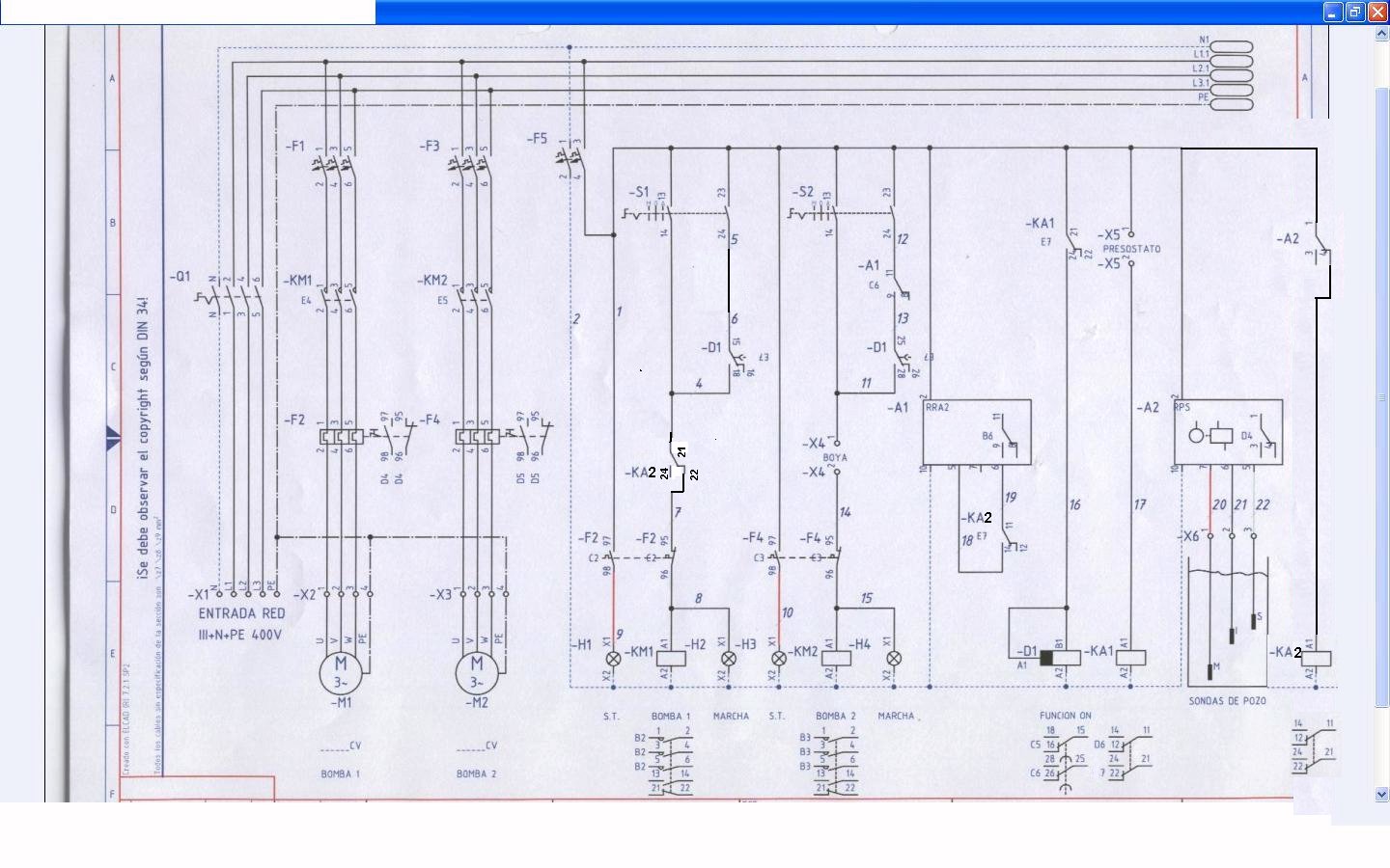

RUBENSS o patinhofeio tem razão, de facto com o relé de alternância não iria funcionar bem, mas julgo que no esquema que envio em anexo já se encontra o problema resolvido e da forma mais simples possível.
Guardas o relé de alternância para outra montagem.
- (147.42 KiB) Transferido 254 vezes
