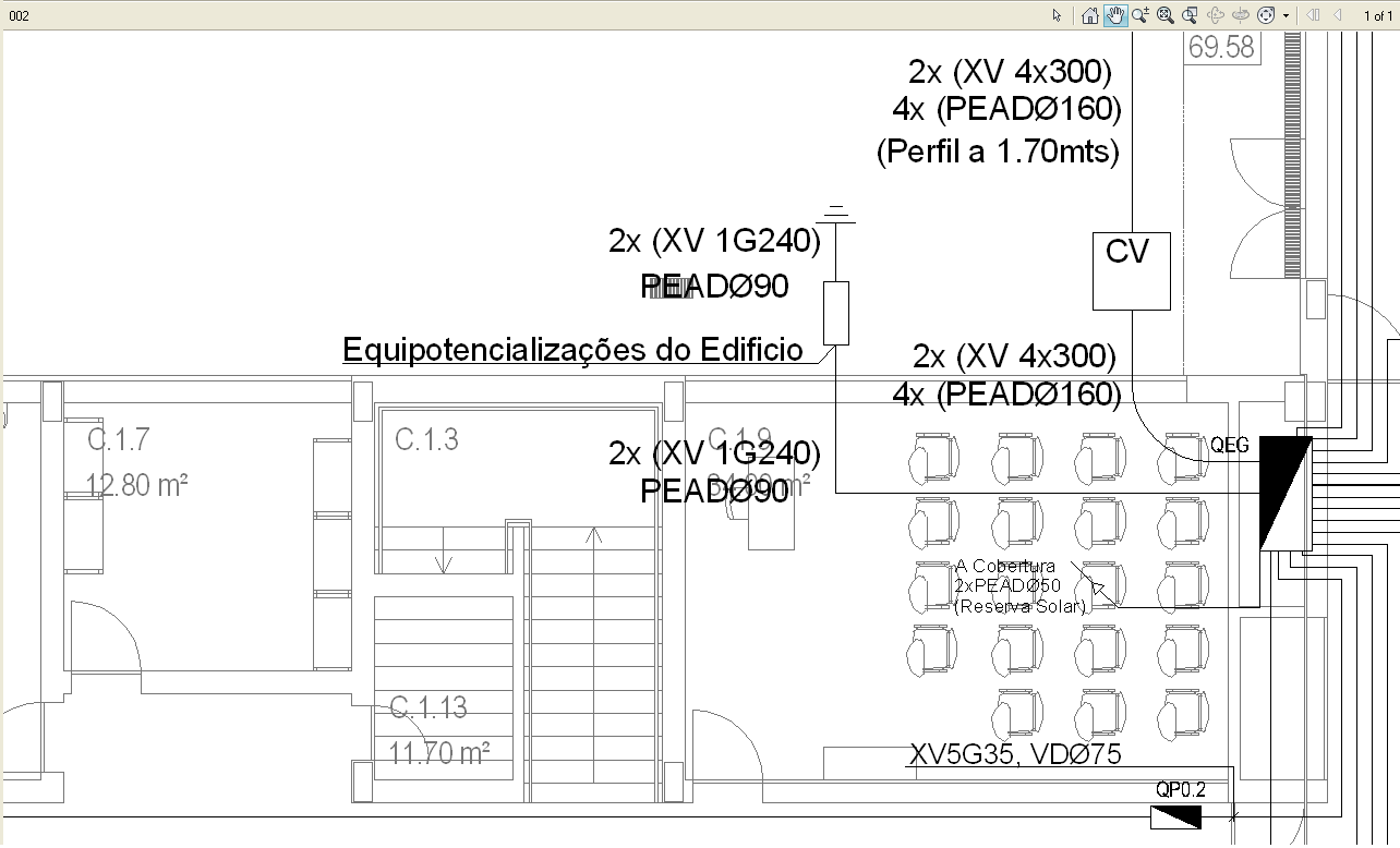

A minha duvida surgiu depois de analisar o desenho que vos mando em anexo, que refere que a ligação à terra é para fins de equipotencialização.
- (2.86 MiB) Transferido 102 vezes
Re: Ligação equipotêncial
boas,
"A expressão Superfície Equipotencial é utilizada para designar uma superfície contínua formada por pontos no espaço nos quais o potencial eléctrico tem o mesmo valor" , isto no espaço !!!!! mas acaba por ser a mesma coisa.
logo se colocarmos mais electrodos, temos tb de os ligar entre si para ficarem com o mesmo potencial electrico, ou seja ter mais trabalho.
O conselho que é dado, é que a ligação dessa equipotencialidade dentro o mesmo espaço (WC), fique o mais proximo possivel, para não aparecerm depois os valores de resistividade a baralhar as continuidades.
Pedro Gil
Pedro Gil
As ligações equipotenciais estão ligadas ao mesmo anel onde tambem está ligado o sistema de protecção de descargas atmosféricas?
Pelo que já li nalguns cadernos de encargos, fico com essa sensação.
Electro 99 Escreveu:As ligações equipotenciais estão ligadas ao mesmo anel onde tambem está ligado o sistema de protecção de descargas atmosféricas?
sim
PG
