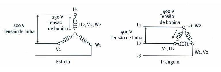

Se as bobines em estrela estao sob uma tensão de 230V porquê a intensidade de corrente é reduzida? Estou a pensar que P = U I e que P no arranque é elevada.

A intensidade não é reduzida, apenas é menor do que se o arranque for feito em triângulo.
No arranque, a corrente é sempre mais elevada do que em funcionamento normal.

Não te esqueças que as bobines estão preparadas para 400V e em estrela são ligadas a 220V e ao se fazer o arranque em estrela é precisamente para se reduzir as correntes de arranque, mas não quer dizer que mesmo assim no arranque não se obtenha correntes 4 ou 5 vezes superior ao nominal.

jpvm Escreveu:Se as bobines em estrela estao sob uma tensão de 230V porquê a intensidade de corrente é reduzida? Estou a pensar que P = U I e que P no arranque é elevada.
Explicado em contas de merceeiro, que dão sempre muito jeito:
U(y)=230V (em estrela)
U(D)=400V (em triângulo)
A resistência de uma bobine é sempre igual para os dois casos.
Temos:
U(D)=1,74*U(y) [1,74 = Raiz Quadrada de 3]
e
U=R*I <=> R=U/I
Assim,
U(y)/I(y)=U(D)/I(D) <=>
<=> U(y)/I(y)=1,74*U(y)/I(D) <=>
<=> U(y)*I(D)=I(y)*1,74*U(y) <=>
<=> I(D)=I(y)*1,74
Resumindo, a Corrente em Triângulo ( I(D) ) é 1,74 vezes maior que a corrente em Estrela ( I(D) ), quer no arranque quer em funcionamento.

E assim, sendo R = U/I e P = U I , P = R I^2
A potência absorvida num arranque directo em triangulo é superior à absorvida em estrela.

Cuidado que arranque directo é diferente de arranque em estrela. No arranque directo podes considerar uma corrente, sensivelmente, 7x superior à corrente nominal enquanto no estrela-triângulo é usual considerar 3x. Isto em termos teóricos.

Escrevi por distracção que a ralação também era valida para o arranque o que não é verdade, devido ao rotor estar em curto circuito e à inercia do motor, a relação escrita não se aplica no arranque.
Assim, só é valida para o motor em funcionamento. As contas de merceeiro não explicam tudo. :mrgreen:
