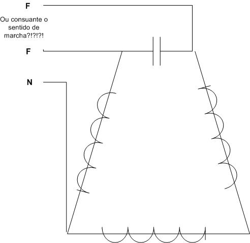

eu estou de volta com um motor de um guincho de obras monofasico que me parece ser um motor trifasico ligado em triangulo com um condensador a fazer a ligação entre duas fases, não precebo o principio de funcionamento neste caso pois dá-me a ideia que consuante o sentido de rotação varia a potencia do motor
alem disto tem ainda travão que abre com a alimentação do motor atravéz de uma ponte e com uma ligação de um varistor que não percebo muito bem para que

Os motores dos guinchos não são trifásicos. Os enrolamentos (do de arranque e o principal) é que costumam ser iguais. Estão em quadratura e não desfazados em submultiplos de 120º como acontece com os trifásicos.
E fazer a "baldroca" neste tipo de motores, para tornar monofásico não é aconselhável, se não mesmo impossivel, por causa da solicitação em termos de binário de arranque.

Não deve de ser trifásico, é provável que seja como diz o "nelmindo".
Se medires com o ohmímetro, onde tens o "N" e os "F`s" deves verificar que tens uma comum e os "F`s" com a mesma resistência.
Creio que o varistor "atrasa" um pouco a tensão.

tenho 3 enrolamentos iguais no motor ligados do modo que demonstrei na imagem...
e um condensador que tambem está na imagem de 40 mF

"tenho 3 enrolamentos iguais no motor ligados do modo que demonstrei na imagem...e um condensador que também está na imagem de 40 mF"
Então é trifásico.
O binário é menor.
Mas trabalha sem problema, mas levantando menos peso.

o meu problema é nas ligações...
qual delas é para descer??
como faço as ligações no comando?
em relação ao varistor é á ponte servem para alimentar a embriagem que é de corrente continua
