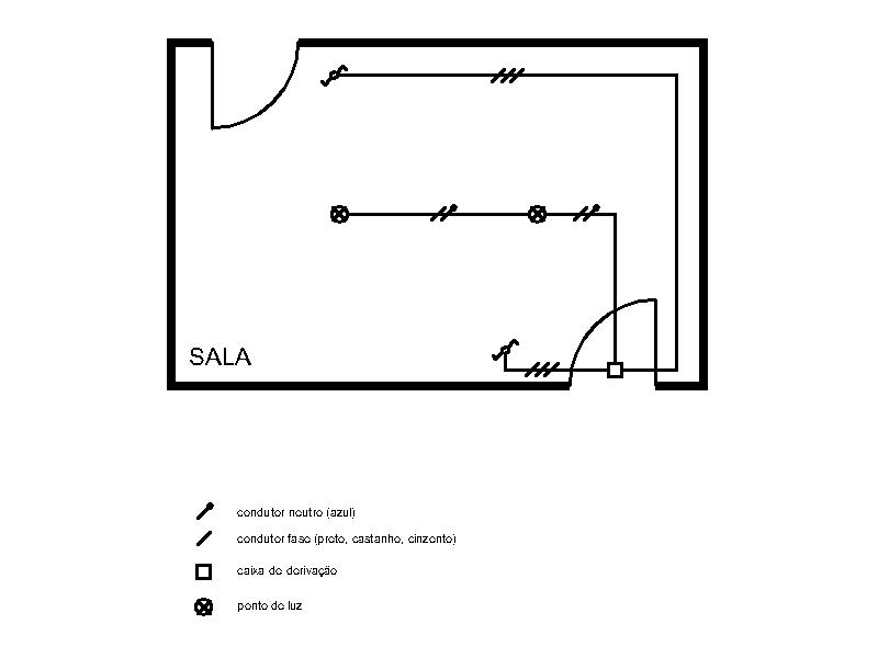

Estou com uma duvida, tenho neste momento na minha sala, 2 candeeiros com um interruptor simples na entrada da sala (que só me acende 1 dos candeeiros) e no outro extremo da sala um interruptor 2 que me acende os dois candeeiros.Dadas as circunstancias esta situação cria algum desconforto na utlização dos mesmos ou seja para acender os 2 candeeiros tenho que me dirigir ao extremo da sala .Gostaria de saber qual a forma de ligação (esquema) para poder ter dois interruptores duplos e poder acender ou apagar as luzes em qualquer um dos interruptores.

O que tu precisas é duma ligação em comutação de escada (permite comandar os dois pontos de luz em simultâneo, a partir de qualquer uma das duas entradas da sala).
Ou então, podes passa dois condutores da lâmpada que acende até aquela que não acende, e passas a poder acender as duas lâmpadas a partir de cada interruptor (para apagares tens de desligar o interruptor que ligou).

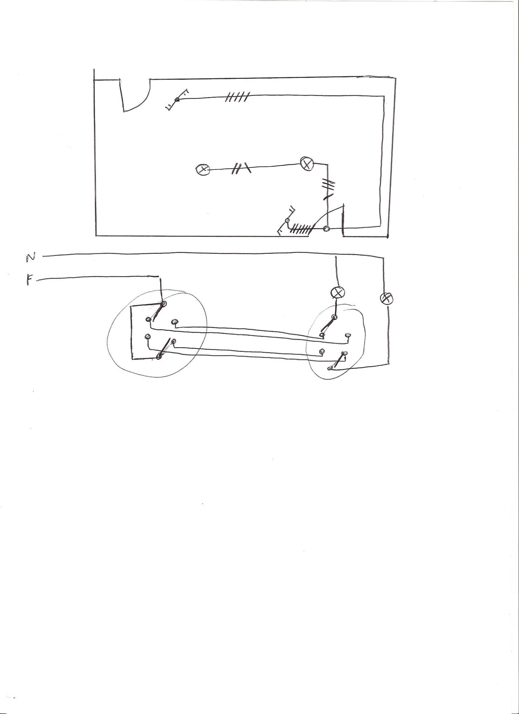

O esquema anterior esta correto,partindo do principio que queres acender e apagar as duas lampadas ao mesmo tempo.
Como percebi que pretende acender nos dois pontos a ponto luz 1 ou 2 como entender,podendo uma estar apagada e outra acdesa o esquema sera o seguinte (desculpe a forma arcaica,mas foi o que se arranjou derrepente).
Vai precisar ao invés dos 2 comutadores de escada simples do esquema anterior,de dois comutadores de escada duplos.
Se como percebi a instalaçao e existente,vai ser complicado os enfiamentos,pois provavelmente a tubagem n estara dimensionada para tal,mas no entanto,mais que nao seja a titulo de curiosidade,aqui vai.
