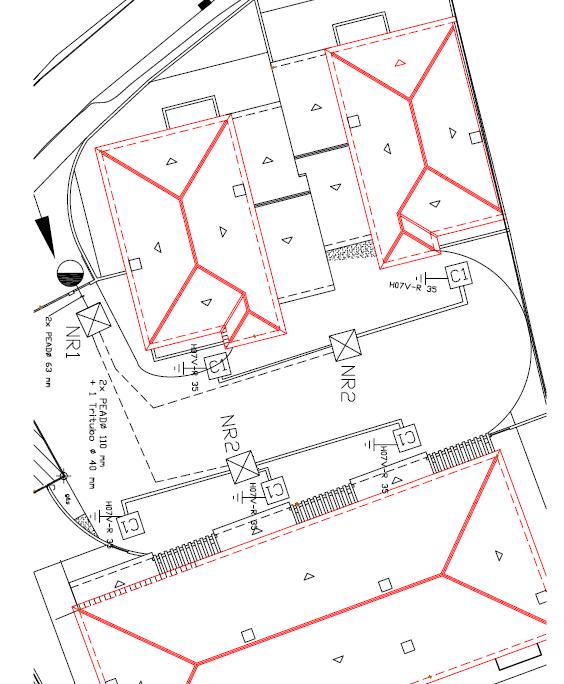

Eu faço projectos ITED, mas até hoje só tenho feito proj p moradias. O arquitecto para quem eu trabalho deu-me um condominio de 5 moradias para fazer, e agora estou aqui com umas dúvidas.
Ele diz para fazer o ITED dentro da moradia (normal) e no exterior das moradias (do portão do condominio para dentro).
Depois de várias pesquisas, efectuei a rede exterior, e gostaria saber se o que fiz está correcto?
Em relação às caixas NR1 e NR2, penso que a localização e a sua utilização são as mais correctas, mas queria confirmação.
Outra questão é o seguinte: estas moradias não apresentam nenhum muro na sua frente, logo, onde é que se coloca a CEMU?
Agradeço desde já a quem me poder ajudar
Obrigado pela vossa atenção

Não percebo o porquê da 2ª NR1 ?
Não podes cruzar directamente a estrada, em vez de ires à volta? é que poupas dinheiro!!
Ou melhor ainda, ligar directamente as NR2 à 1ªNR1.
Depois, as CEMU t~em de ficar num murete técnico. se este não existe, tem de ser construído!
Onde ficam os contadores da àgua e luz? a CEMU pode ficar junto deles.

Eu coloquei a 2ª NR1 pq n sabia se podia cruzar a estrada, pensava que tinhamos de ir sempre pela 'berma'. Se cruzar a estrada a que profundidade deverá estar a tubagem?.
Gostei da tua ideia, de ligar as duas NR2 directamente à NR1, mas sendo a NR1 uma caixa de passagem, será que não é necessário trocá-la por uma NR2, pois agora vai ser necessário efectuar mais ligações dentro dela?

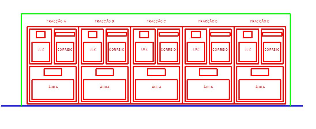

Em relação à colocação da CEMU, eu não sei onde vai estar os contadores da água e luz. No projecto de Autocad que me enviaram, por acaso vem lá o desenho da disposição dos contadores, mas não diz em que local vão ficar.
Sendo assim será que devo propor a construção de uma murete técnico? é que eu estou com receio de estar a propor um murete técnico e depois já existir algum local definido junto aos contadores da água e luz.

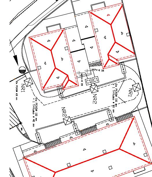

As caixas C1 para que servem? Não estão instaladas em frente às garagens??0

Eu coloquei as caixas C1, porque disseram-me que quando existia uma CV NR2 (de ligação), era necessário existir duas caixas C1 para ligação à terra. Foi com esse intuito que eu as coloquei.
Reformulando então o projecto, com as opiniões já dadas (Duzia 12 e Geminini), fico com o seguinte:
Talvez eu tenha percebido mal, pois a CEMU está numa caixa C1 e depois essa é que terá de ter ligação à terra. Assim realmente faz sentido.
Sendo assim será então necessário propor a construção de um pedestal (está entre a garagem e a porta de entrada) para a colocação da Caixa C1/CEMU, pois não existe nada.

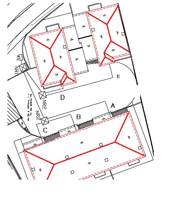

Estava a pensar em colocar as CEMU è entrada do portão, junto à 1ª NR1 mas da parte de fora (pois presumo que seja aí que vai levar os quadros da água,luz e correio), mas estive a ver e a distância maior entre esse local e o ATI mais distante é de aproximadamente 35 m. Será que tem lógica eu admitir as CEMU todas cá fora e fazer a distribuição para cada uma delas a partir desse ponto? Se assim fosse, simplificava as coisas.
É porque se eu colocar as CEMU lá dentro, como se trata de condominio privado, será que depois a PT me coloca o sinal necessário nas CEMUs instaladas no interior do condominio, uma vez que é privado?

Fazes bem colocar fora

Como é um condominio fechado, podes fazer como um predio, utilizas um ATE na entrada do condominio e daí repartes as derivações para osati's das vivendas. Porque não estou haver num condominio fechado um muro tecnico la dentro.

Já tens aí algumas boas sugestões e soluções, mas acho que uma vez que é condomínio fechado, é melhor pores um ATE exterior, para ser a entrada do sinal, e depois derivares para os ATI's...

Vou entao colocar um ATE no exterior com ligacao a uma CV NR1 e depois utilizar duas caixas NR2 para a passagem dos cabos até aos ATIs, ou acham que posso passar directamente do ATE até à 1ª NR2? São cerca de 15m.(Penso que não exista problema).
Ver imagem seguinte.
Então e eu deste ATE posso ligar directamente aos ATis de cada moradia sem problema??????
Outra questão, é qual será a tubagem necessária entre o ATE e as NR2? No novo manual do ITUR, diz que o minimo é 2*Pead 110 + 1 tributo 40, mas no topico que indicaste (Gemini), referes 4*110. Mas isto depende da necessidade, como é obvio.
Em relação à MD que colocaste disponivel, é a mais recente que tens? é que depois dizes que já actualizaste mas não a colocas disponivel, ou será esta a última versão??
Muito OBRIGADO pela vossa ajuda.

Esqueci-me de outra coisa, se eu tenho um ATE à entrada, vou ter de calcular o valor mais desfavorável (ATI da moradia A) e depois com esse valor efectuar os cálculos para todas as outras moradias?
É porque da moradia A para a D tenho cerca de 25m de diferença.
