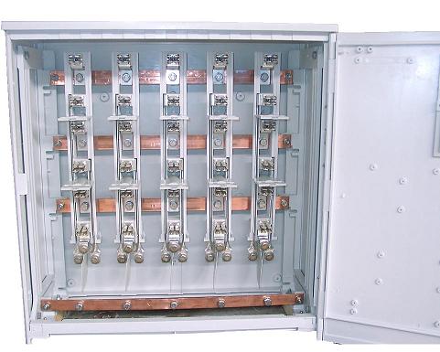

Algum colega me pode fornecer um esquema tipo de um armário de distribuição?

Bom dia.
Mas tu queres um armário tipo regulamentado pela EDP, ou um geral de serviço particular?

Olá rainbow, tudo bem?
Queria um regulamentado pela EDP.

Bom dia.
Eu penso que o esquema será algo como isto, embora nunca tenha visto nenhum para um armário regulamentado da EDP.
Este será um exemplo do armário tipo X.
Se alguém já viu algum, agradeço comentário.

Mensagem por pedro lima »
sim realmente e umarmario tipo x existe tambem o tipo y que tem inst. quatro triblocos do tipo nh00 e dois nh02 ja pouco utilizado tambem existe o tipo z que tem sete nh02 não sem o que quer

Mensagem por rainbow »
Obrigado pela confirmação, mas eu estava a referir-me ao esquema e não à imagem...essa não tenho dúvida de que é uma armário tipo X.

Gostava de saber se o armário tipo Z normalizado pela EDP ainda se encontra em vigor. Ele está na DMA-C62-801/N, mas tenho informação de que deixou de ser usado.
Se alguém me puder ajudar agradeço.
