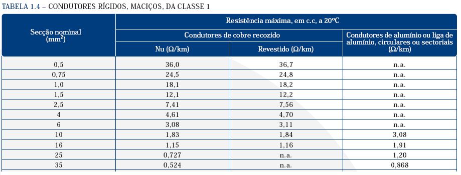

De acordo com um fabricante de cabos, a resistencia óhmica kilométrica de um cabo de 6mm2 (cobre) é de 3.08ohm/Km
Dois condutores de 90m, é como se fosse um de 180m, logo 0,5544 ohm.
3,68kW - > 16A (a 230V)
Então: Pjoule=R.I^2 -> 0.5544*16^2= 141,9264W, 142W
R= pX L/S R (1km)= 0,0225 x 1000/6= 3,75 Ohms/Km
sim se for por essa fórmula, a resistencia kilométrica é essa, mas como eu já postei em uma vez, a sesão nominal é essa, mas a real não se verifica. A caractristica que consultei, foi no sitio da Miguelez. Neste manual que é da Cabelte, já fala em 6mm^2 3,08ohm/km se nú e 3,11ohm/km se revestido. Mesmo em flexiveis, que para a mesma secção, as resistencias são maiores (o cabo na realidade é mais comprido do que os 90m...), nunca chegam a esse valor calculado: 3,30ohm/km para nú e 3,39ohm/km para revestido
Re: Cálculo de potência no fim da linha!
Esse valor é da resistência a 20.º C e a que considerei foi no extremo a 90º C
