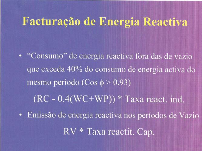

Facturar energia reactiva
- Oficial
- Mensagens: 5316
- Localização: Barcelos
Re: Facturar energia reactiva
O valor é o da energia reactiva facturada X Custo do KVAr fora do vazio
ou também
Valor de Q da bateria de condensadores
Q=(total/ 8 Horas/22 dias) x 1,2
nas facturas de energia, a energia reactiva fora de vazio que lá aparece já é a energia reactiva que excede os tais 40% de energia activa, certo?
essa energia vem em kvarh que, multiplicando pelo custo por kvarh, dá o custo total em energia reactiva fora do vazio. Fazendo o mesmo calculo para energia reactiva em vazio, e somando ao anterior, obtemos o custo total em energia reactiva = poupança que podemos ter passando o cos fi para valores superiores ou iguais a 0,93
certo?
para poder-mos passar o cos fi para 0,93, disem-me que é:
Valor da bateria de condensadores = ( total de energia reactiva (fora de vazio e em vazio) (kvarh) / nº de horas de funcionamento (h) / dias de funcionamento num mês)
as unidades disto estão em kvar para um dia típico, certo?
Os condensadores vendem-se em unidades de escala 25 kvar como já aí disseram, a partir daí arredondo o número que me der para a escala 25 logo acima...
Está resolvido assim o meu problema do outro tópico?
certo?

sonyk Escreveu:nas facturas de energia, a energia reactiva fora de vazio que lá aparece já é a energia reactiva que excede os tais 40% de energia activa, certo?
certo?
É só a fora do vazio

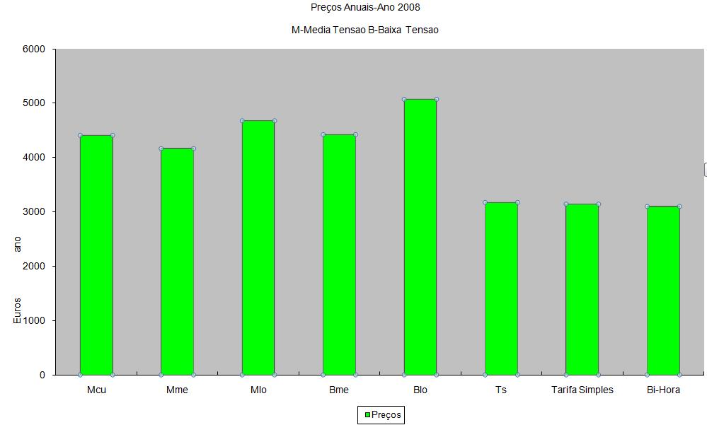

Custo por opções tarifárias
- Tarifa.jpg (39.63 KiB) Visto 1696 vezes

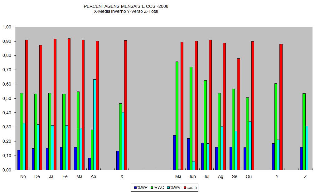

PFerreira Escreveu:Boas,
Eu sou sincero, isso das 8h para mim é muito subjectivo, pois quem diz 8h diz10h ou 12h, pois, isso também deve variar consoante o ciclo (diário ou semanal).
Também não estou a entender bem esse factor de 1,2, o que determina esse valor?
Se a empresa não trabalhar mais que 8 Horas/dia as 8 Horas é o valor máximo, mas eu disse atenção à potência tomada ao cosseno de fi médio, à potência média nos ciclos horários e ponderar tudo. Se for mais que oito analisar caso a caso
Melhor que isto só mesmo um analizador de redes. Na factura da EDP vêm o cosseno fi médio.
É assim ao calcular pelo valor médio é como se "as baterias estivessem sempre ligadas" o que nem sempre acontece, por vezes em excesso e noutras por defeito por isso + 20% para compensar+ 2 escalões de reserva
Logo KVA X 1,2 Igual a 8Horas/1,2= 6,666 Horas (Não chega?
Outra maneira de calcular é pelas horas de ponta (Wp/22 dias/3 horas)x1,2 conhecido o cosseno fi depressa se calcula a bateria
Eu vou dar dois exemplos. uma com os consumos durante 8 Horas e outros 24 Horas
Última edição por Duzia12 em 28 jul 2009, 12:15, editado 3 vezes no total.
