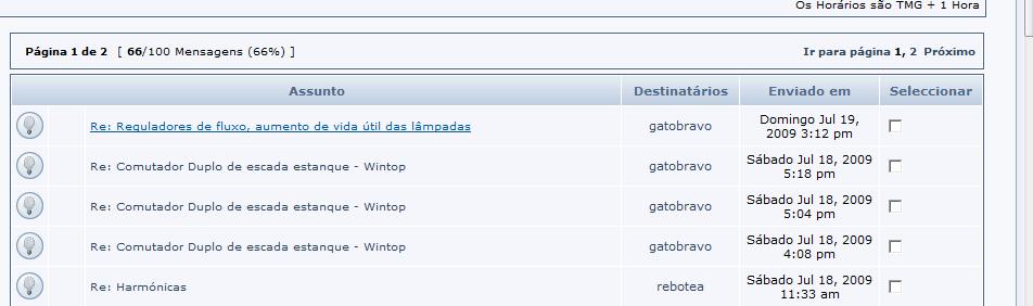

Re: Reguladores de fluxo, aumento de vida útil das lâmpadas
Eu mandei-te mensagem privada, só tu é que náo respondes
Será que não posso exprimir as minhas ideias
Estão aqui as mensagens enviadas/recebidas
Nenhuma do "gatobravo"
Não te percebo
Não te percebo
