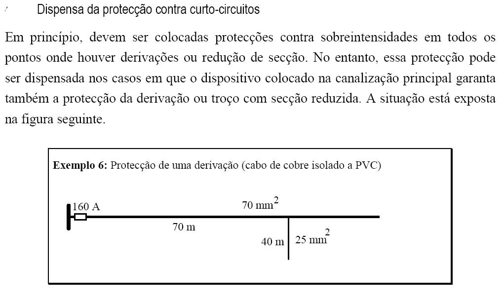

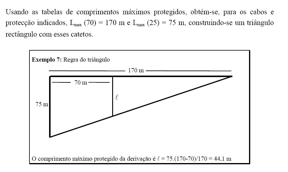

Aqui vão mais alguns cálculos
E assim sendo, as caixas de colunas não deviam ter proteção, apenas tem por questão de exploração As RTIEBT não obrigam
Este cálculo não pode ser feito abusivamente. Há que garantir que existe um Icc mínimo em que se pode aplicar este cálculo
E os comprimentos das canalizações que estão para montante
Não sei se é este o caminho
I(5s)=0,95 x U/(ró fase x L/Sf+Ró neutroX Ln/Sn)
artigo 130º do DR n. 90/84 de 26 de Dezembro
No quadro 13.6 são dados os comprimentos máximos
