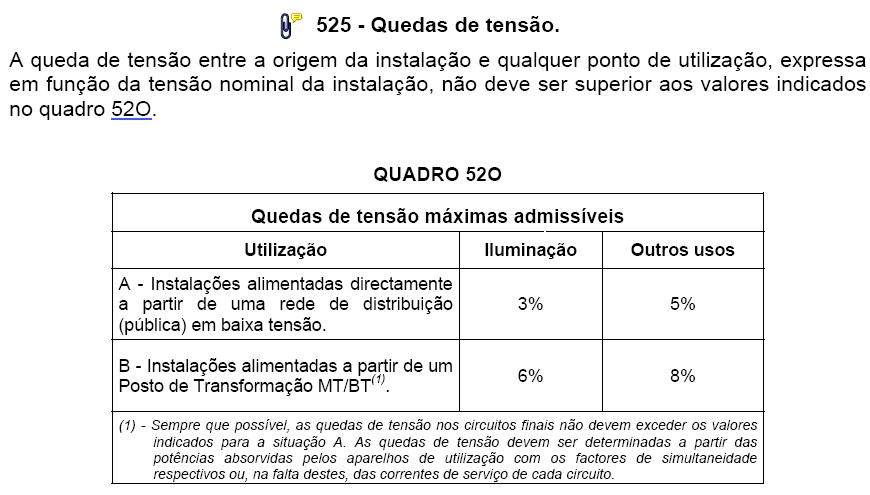

Qual a queda de tensão máxima entre o Quadro Geral e os Quadros Parciais que dele derivam?

É assim eu acho que o valor é de 5% a partir da origem da instação.
Alguém sabe dizer nas RTIEBT o que é "origem da instalação"

calcula-se a queda de tensão provocada, pelo cabo usado na alimentação do quadro principal, a partir da origem e o que sobrar (dos 5% ou 3%, dependendo da situação), é o que se usa para calcular a queda de tensão máxima e como é obvio a secção a usar, desde o quadro principal até ao parcial.
O que interessa mesmo é desde o ponto de alimentação ou origem (portinhola ou coisa que lhe pareça), até ao receptor em causa, NÃO PODE ULTRAPASSAR. Os troços intermédios como é obvio vão ser inferiores, porque é o seu somatório, que vai influenciar a queda de tensão final. Por isso é que digo "pescadinha", porque as economias de secção podem passar por alterar secções previamente calculadas, para serem de novo recalculadas, para uma situação mais em conta.

Desde a origem da instalação (portinhola ou quadro de colunas) até ao receptor final na condição mais desfavorável (mais distante e/ou maior potência) no caso de ser um circuito de tomadas a queda de tensão máxima acumulada desde a origem é de 5% no caso de ser iluminação a queda de tensão máxima acumulada é de 3%.

Viva, na minha opnião se estamos a falar entre QG e QP, existem duas possibilidades: 1ª existem circuitos de iluminação pendorados no QP, então a queda de tensão tem de ser 3% desde o QG até ao QP. 2ª não existem circuitos de iluminação a queda de tensão terá de ser 5%.

Os 3% (iluminação) são globais ou seja desde o quadro geral até ao ponto de utilização mais desfavorável, independemente de ele passar por um quadro parcial ou não!!!
O mesmo para 5%

Pois é isso mesmo! a queda de tensão é a acumulada desde a origem da instalação até ao circuito final!!!

Também conheço a tabela. A minha dúvida é se podemos incluir a queda de tensão entre quadro no "outros" do quadro, ou se existe algum artigo especifico para quadros parciais. Optei por utilizar os 5 %, pois parece me o pior caso - corro o risco é de estar a cair num "preciosismo".

Os 5% não podem ser de um quadro a outro, isso é no limite, mas como há cargas no quadro mais desfavorecido há que estudar esses casos, e os circuitos dele derivados.
Pela experiência e pelo método da tentativa e erro vai-se fazendo o estudo
O "Nelmindo" já explicou isso muito bem

Imaginemos um QG que alimenta um QP a H07vv 3G4mm2, com 20m, protegido a 25A. Deste QP alimenta outro QP a H07vv 3G2,5mm2, com 30m, protegido a 20A e deste ultimo alimenta um equipamento que consome 10A, com um comprimento de 15m, alimentado a 1,5mm2.
Se fizermos os calculos por troço (de QE a QE) teremos: 1º troço uma queda de tensão de 2,45%, 2º troço 2,93% e 3º troço de 1,95%.
Se fizermos o calculo para todo o comprimento, no que diz respeito ao 1º troço, este vai ter uma queda de tensão de 3,18%
Como tal, caso esse equipamento for um circuito de iluminação a queda de tensão era excedida e teriamos de aumentar a secção no 1º troço, visto 3% ser a situação mais desfavorável.
