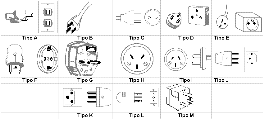

O quadro resumo das fichas/tomadas usadas mundialmente
quadro resumo das fichas.GIF (16.69 KiB) Visto 3631 vezes

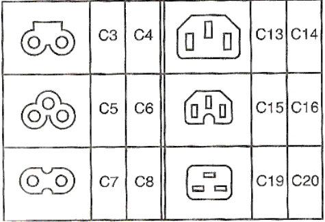

Nos receptores pode ainda ter tomadas especiais, com os seguintes formatos normalizados, que apenas dependem da corrente máxima, consumida pelo equipamento (6, 10 e 16A), segundo a norma IEC60320 (número par macho e impar fêmea):
quadro resumo dos equipamentos.GIF (17.18 KiB) Visto 3631 vezes

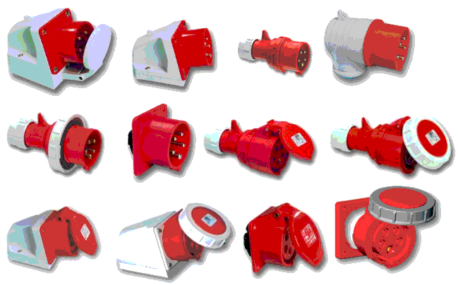

IEC EN60309-2 ou do tipo “CEE” ou também chamadas de fichas e tomadas industriais são estas que têm este aspecto:

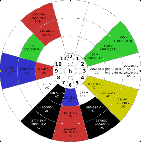

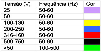

A Cor exterior define a tensão de funcionamento, se do tipo AC ou DC e a frequência no caso de AC:
cores tomadas industriais.GIF (4.17 KiB) Visto 3631 vezes
O pino terra e o pino de definição da posição, serve para diferenciar tomadas com o mesmo número de pinos (porque todas têm o mesmo tamanho), mas de tensões e frequências diferentes. Por exemplo uma de 4 pinos azul não encaixa numa de 4 pinos vermelha.
Relógio (Clock) IEC 60309 (posições referentes sempre à femêa):
Relógio (Clock) IEC 60309.GIF (26.69 KiB) Visto 3631 vezes

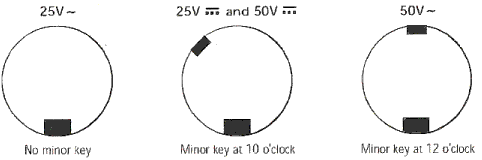

Nas ELV (extra low voltages) ou tensões reduzidas, os pinos e os “dentes” seguem a seguinte tipologia:
fichas ELV.GIF (5.14 KiB) Visto 3631 vezes

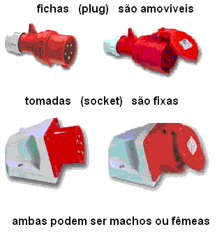

E agora queria pedir ao eng.º nelmindo para explicar qual a diferença entre fixa e amovivel...
A tomada é fixa (pode ser macho ou fêmea) e a ficha é amovível (também pode ser macho ou fêmea).

jacc123456 Escreveu:E agora queria pedir ao eng.º nelmindo para explicar qual a diferença entre fixa e amovivel...
Por favor, não use o titulo o qual não exerço.
A diferença que concluo é esta (mas gostava que partilhasse a sua opinião):
