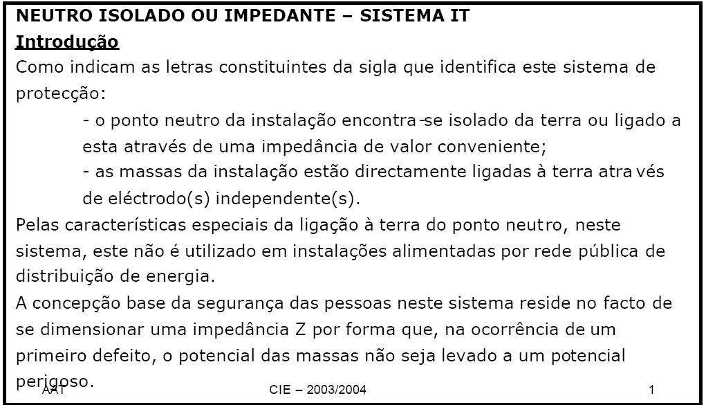

O IT só em casos especias
O sistema IT dispensa ligar o neutro á terra mas há a terra de protecção e a terra do edificio, e o problema é o mesmo
(109.74 KiB) Transferido 70 vezes
