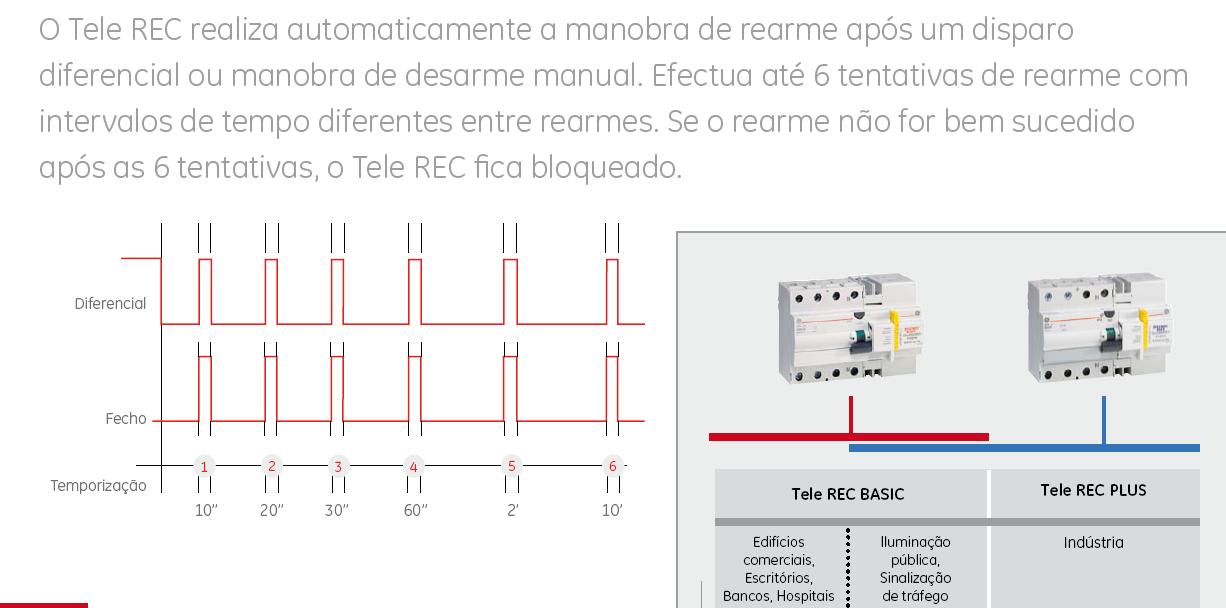

Outra sugestão. Para não teres o incómodo de rearmares o diferencial, no caso de disparos intempestivos, existem interruptores diferenciais de rearme automático.Duzia12 Escreveu:Foi um disparo ocasional, qualquer fuga que só se verificou naquele meomento
Re: Disparos intempestivos 30 mA ou 300 mA
Eu conheço os da GEWISS, são representados p/ex. pela Electricol ou pela Sapol etc. Existe uma fábrica em Penafiel da "SHUPA" penso k são eles k os fabricam. Estas duas casas são na zona indústrial de Canelas. V.N. de Gaia.Duzia12 Escreveu:Já vi isso no site da GE no entanto no mercado português desconheço as firmas que fabricam
