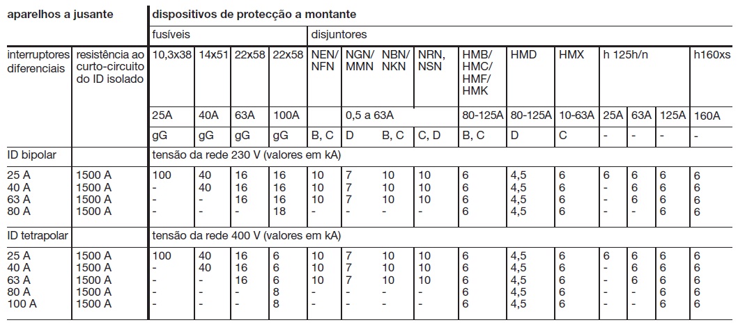

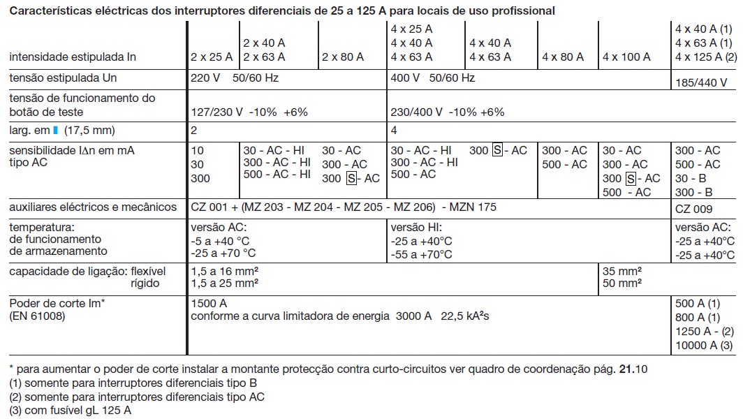

Re: Poder de corte associado ao interruptor diferencial
Por exemplo da marca Hager o poder de corte máximo é de 3kA para diferenciais para usos profissionais (EN 61008) e não 10kA, isto no caso da Hager o que não implica que de outra marca não o seja (isto para diferenciais isolados).
Aproveito para deixar aqui uma tabela da Hager que indica (2.ª imagem):
- o poder de corte do diferencial, quando isolado;
- os calibres dos dispositivos de protecção a montante que asseguram uma coordenação com os interruptores diferenciais;
- o poder de corte da associação ID com fusíveis ou disjuntores.
Por isto porquê que a protecção deve ser realizada apenas quando o PDC é superior a 10kA!!!??? Não estou de acordo depende sempre do PDC do diferencial dado pelo fabricante do mesmo.coiote Escreveu:boas,
O "poder de corte" dos diferenciais das marcas mais comuns é 10 kA.
- (215.74 KiB) Transferido 181 vezes
- (152.88 KiB) Transferido 181 vezes
