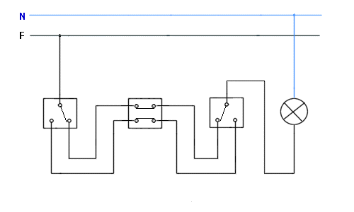

Boa tarde
Pretendia colocar o controlo da iluminação de dois quartos com comutação de escada, mas um dos comutadores ser Dimmer rotativo ( o que ficar junto á cama), para poder regular o fluxo luminoso.
Este funciona tal e qual um comutador, mas no caso de estar regulado pra metade da potÊncia quando desligamos, ao ligar em qualquer dos comtadores vai ligar com a msma potência que qd desligamos.
Será pra controlar projectores de halogéneo de 35w ou 50w de 230v encastrados.
Não estou é a perceber como fazer as ligações pra regular então o fluxo,pois penso que terá de existir alguma alteração.. Tb não sei se o esquema depende da marca a usar, em principio será legrand.
A fase que vai á luminária terá de ser sempre apartir da saída do dimmer. Agora resta saber o resto!!
Em anexo está o esquema da comutação de escada normal, pretendia então que algúém me soubesse explicar as alterações a fzr caso existam!!!.

- Quais as alterações a fazer?

Anexo o esquema de ligações de substituição. Será necessário substituir todos os comutadores, incluindo o inversor no caso de existir.

Basta colocares o Dimmer a montante ou a jusante dos comutadores e nunca no meio deles. É a solução mais barata.
