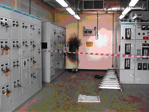

Acidente com electricidade.
Todo o cuidado é pouco.

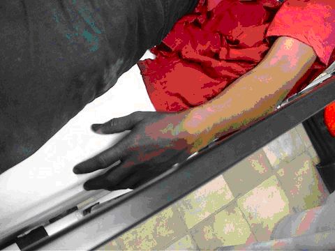

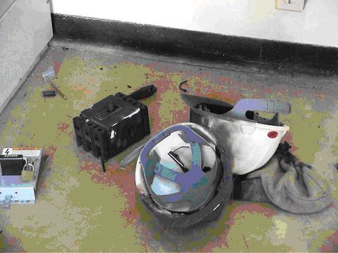

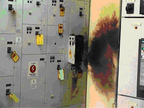

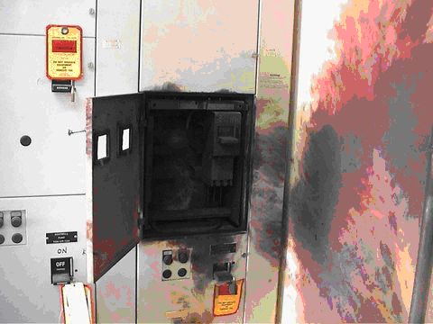

Devemos parar e fazer uma reflexão das fotos apresentadas e trazer para nosso dia a dia.
Nota-se que o pessoal envolvido não estava com todos os EPI´s necessários, apenas estavam usando capacetes (nem as luvas).
Transferindo esta rápida analise para o dia a dia de alguns de nós, é necessário o reforço e a necessidade de consciencialização e a de obrigatoriedade da utilização dos EPI´s.
capacetes,
luvas,
óculos,
multitestes apropriados, atenção à classe de isolamento
ferramentas normalizadas
Reforço ainda a necessidade da aquisição da roupa adicional juntamente com o capuz com lente contra arco voltaico para que esta fique acondicionada próxima das cabines de MT.
