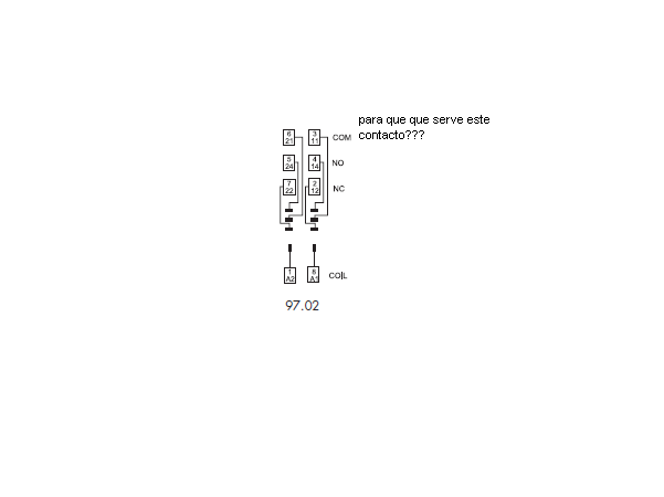

oi pll alguem tem Documentos sobre informação de relés como se liga etc , obrigada...???
e a ligação "com" qual é a finalidade dela??

as relés geralmente tem dois contactos, o normalmente aberto NO (normaly open) e o normalmente fechado NC (normaly close). Logo teriamos 4 condutores, para cada dois contactos.
Mas se um deles for comum aos dois, só teriamos 3 condutores por cada dois contactos, logo chamamos a esse de "Comum" (COM)

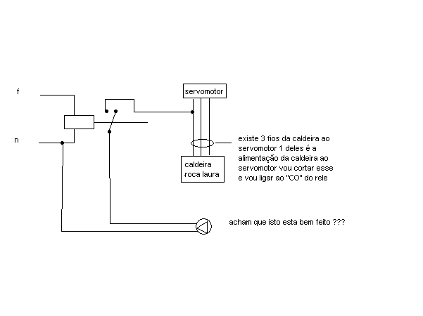

a minha duvida é a seguinte bam aquilo é uma caldeira roca laura 20af ela tem um servomotor que é uma vavula de 3 vias , e tenho mais uma bamba circuladora do aquecimento, bom aqui tudo bem , mas queria ligar o servomotor a funcionar com a bomba de recirculação do aquecimento mas como é que são feitas as ligaçõe
