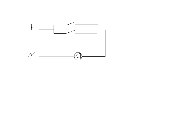

como ligar um relé
papi53
- Mensagens: 107
- Registado: 16 abr 2007, 22:51
- Localização: boliqueime
como ligar um relé
olá pll entao a minha duvida é a seguinte tenho um termostato de imerção e uma vavula que detecta a circulação de agua na rede , ora a minha duvida é a seguinte como é queeu posso ligar as 2 coisas para fazer funcionar uma bomba monofasica , terei que utilizar um relé ????

ok mas o funcionamento não é esse que eu quero é , quero sim que o fluxoestato acione a bamba quando é detectado um muvimento na tubagem e o termostato que fassa o mesmo que acione a bomba quando for preciso isto tudo porque esta acupulado a um kit solar que ira ser introduzido dentro dos apartamentos , o conduminio vai levar um sistema solar com um deposito colectivo , percebido

Re: como ligar um relé
e não vai haver conflitos entre eles ???? mas o termostato tb é de contactos NA ??se for quer dizer que posso ligar em paralelo com o fluxostato ??
- 111.bmp (792.83 KiB) Visto 2293 vezes

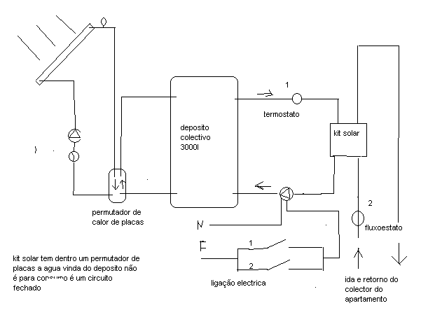

vé la se esta melhor assim ???.
- 222.bmp (792.83 KiB) Visto 2253 vezes

Isto começa a fazer sentido.
1) Quantos permutadores de placas são?
2) Quantos fluxostatos são?
3) Quantos termostatos são? Serão termostatos electromecânicos ou sensores (Pt100)?
4) Quantas bombas circuladoras são? Qual a potência de cada circuladora?
5) Qual a localização exacta do termostato e qual o valor de regulação?
6) O sistema não tem orgãos de segurança?
7) Como é feito o controlo da circuladora do circuito primário?
Não é fácil ajudar quando a informação é escassa.
cumprimentos.

deixem estar tento ser o mais simples possivel, mas cada vez fazem mais perguntas sem semtido só quero saber como ligo o fluxoestato com o termostato para acionar a bamba mais nada basta dizer ligas em paralelo , ou tens que por um relé simples . se não me fasso entender prontos obrigada pelos concelhos que já me deram .
Boas.
ricon-124, pressostato utiliza-se em bombas de pressão. Neste caso, trata-se de um sistema de aquecimento, e as bombas são apenas de circulação de aguas.
papi53, para o que pretendes é simples:
Se tanto o fluxostato como o termostato tiverem contacto seco(livre de tensão) basta ligares os contactos dos 2 aparelhos em paralelo.
Se algum dos controladores tiverem contacto alimentado(tipo os sensores de movimento que mandam fase), tens de ligar nessa saída um relé, e por sua vez, o contacto do relé é que vai comutar a bomba.
Se ambos os aparelhos funcionarem na mesma fase, é possível ligar um controlador de rele seco a um controlador com saída a tensão,, mas para evitar chatices, é sempre bom colocar o relé(apenas se algum dos controladores tiver saída a tensão).
PS:Para o esquema em questão, eu colocaria os 2 controladores em série. Não faz sentido a bomba fazer circulação, se o circuito para o apartamento não estiver em funcionamento(fuxostato off). O funcionamento deverá ser: Se existir circulação de agua para o apartamento e houver temperatura no depósito colectivo, liga a bomba circuladora.
OFFTOPIC: Era uma grande ajuda que a malta que tenta ajudar, leia e entenda os tópicos colocados. Ha duvidas que têm surgido ao longo do tópico que estão explicadas no post de abertura. Alem disso, o 2º esquema colocado, esclarece o numero de bombas, permutadores e etc para a questão colocada.
