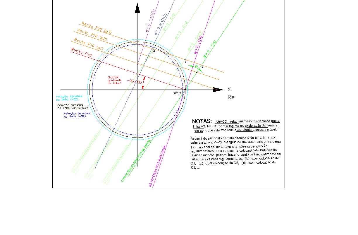

Olá,
Coloco aqui uma análise aos colegas do forum, o seguinte:
Junto anexo um esquema e funcionamento de ÁBACO - relacionamento de tensões numa linha AT, MT, BT com o regime de exploração da mesma, em condições de frequência constante e carga variável.
(92.05 KiB) Transferido 354 vezes
VER ESQUEMA:
Assumindo um ponto de funcionamento de uma linha, com potência activa P=P3, e angulo de desfasamento φ na carga (a), no final da linha haverá tensões superiores Às regulamentares, pelo que com a colocação de Baterias de Condensadores, poderei trazer o ponto de funcionamento da linha para valores regulamentares,(b)-com colocação de C1, (c)-com colocação de C2, (d)-com colocação de C3, ...
ACEITO SUGESTÔES.
NOTAS: sistenma patenteado por inventor português, para monitorizar o regime de funcionamento de Linhas e optimizar a exploração das mesmas...
Re: ÁBACO-relacionamento tensões numa linha e regime exploração
As linhas têm quedas de tensaõ, como é que no fim da linha é supeior???
O assunto parece ser interessante mas devia, haver mais esclarecimentos e não "postar " aqui a frio.
Mensagem por mirandes »
Olá,
se lecvar em lina de conta as indutancias e capacidades reais das linhas, bem como a influencia das linhas paralelas de outras fases, poderá provar-se o acima represento...
Só se quiser que lhe demonstre via formulas que na realidade funcina mesmo assim...
O referido ÁBACo não é patente minha, mas sim de uma pessoa conhecida, que pretende divulgar...
Se se simular com dados reais de uma linha, obten-se a variação do grafico nas linhas e inclinações correspondentes...
Mensagem por maxmen »
De facto com o aumento das capacidades nas linhas de distribuição, pode-se verificar um aumento de tensão no final da linha. Este fenómeno é chamado por "EFEITO DE FERRANTI".
É devido a este fenómeno e para reduzir o seu efeito que os distribuidores não facturam aos clientes energia reactiva indutiva nos períodos nocturnos e passam a cobrar a energia reactiva capacitiva.

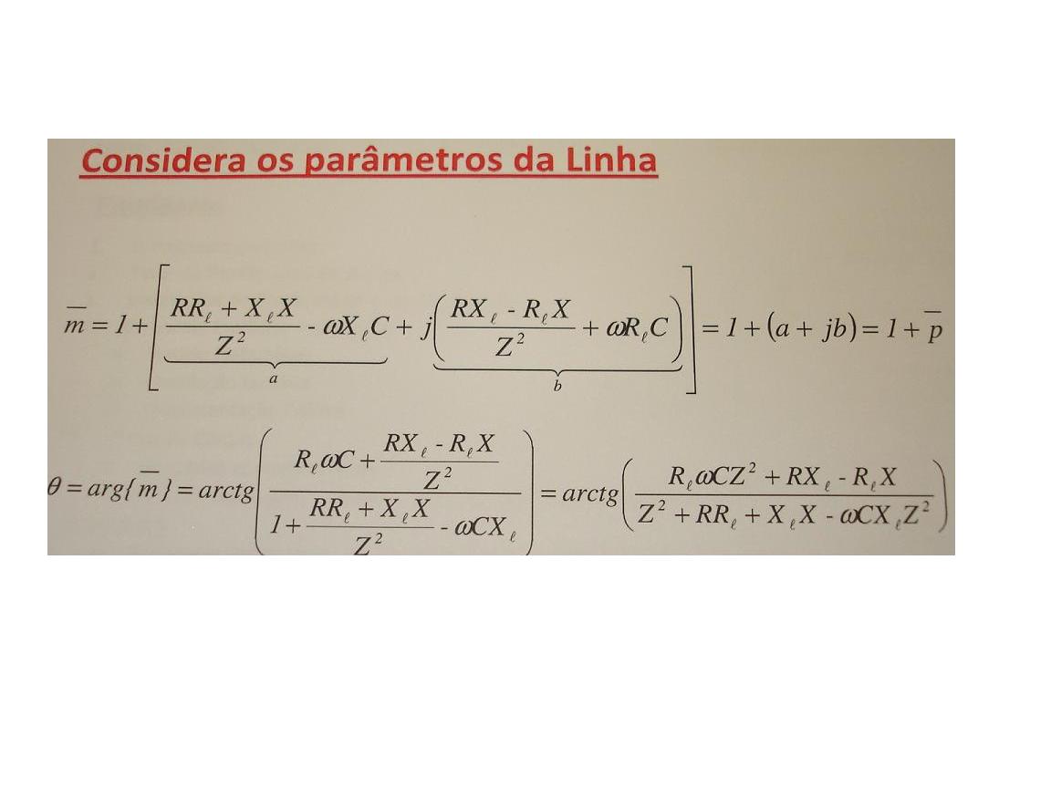

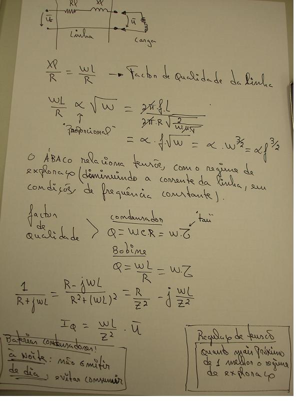

Explicando melhor um bocadinho:
A relação -(Rl/Xl) é chamado o factor de qualidade da linha de alimentação, define a inclinação (angulo) da recta P=0 (linha em vazio).
(53.65 KiB) Transferido 178 vezes
Espero que compreendam o conteudo!
