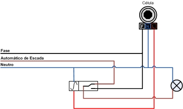

precisava de ajuda este sistema alem de ser controlado por detectores de movimento em cada piso, podera ser ligada todas as luzes da escada por telerrupter, alguem me pode ajudar

Penso que vais ter de criar uma nova linha de alimentação desde o telerruptor,e que passe por todas as caixas de derivação aonde estejam ligados os pontos de luz, e colocares em cada caixa de derivação um relê.
O relê serve para quando acionares o telerruptor este fechar um contacto e ligar todos os pontos de luz.
Podes utilizar relês da finder/legrand que são pequenos e cabem dentro de uma caixa de derivação normal.

Se colocares os detectores directos no circuito sem auxilio de um relé, cada vez que um deles accionar acende toda a iluminação da escada.
Pois voltas a ter um paralelo na instalação

Fernando Escreveu:Se colocares os detectores directos no circuito sem auxilio de um relé, cada vez que um deles accionar acende toda a iluminação da escada.
A questão do botão de pressão/detector só a pus por ter percebido que o pretendido eram dois comandos.
Se o objectivo é fazer uma instalação que só acenda um piso de cada vez, é alimentar as lâmpadas que se que se pretende acender a partir da saída de cada detector. Não vejo a necessidade de relés.

Segundo percebi pretende ter em cada piso um detector de movimento que comandará a iluminação apenas desse piso, e em alternativa um telerruptor que poderá comandar em simultaneo toda a iluminação das escadas desse predio, correcto.
para executar esse trabalho só conheço a solução com colocação de relês em todos os pisos, pois os relês ao serem acionados pelo telerruptor vão fechar o circuito que ligará todas as luzes dos pisos e ao voltar novamente a ser acionado (telerruptor) vai abrir o contacto e não deixará que haja retornos entre pisos, logo na situação normal as lampâdas funcionarão apenas com detectores de movimento.

Para quem ainda têm duvidas da forma de ligar em simultâneo um Automático de Escada e um detector de movimento, aqui fica um pequeno esquema de ligação.
Abraços
Escada com rele.jpg (19.89 KiB) Visto 1849 vezes
Re: comutaçao de escada em predio com 4 pisos, com detectores
Faz o esquema de principio, mais fácil de perceber, com tudo
