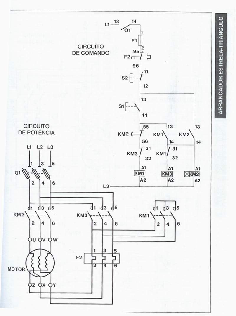

Tenho duvidas acerca de como se ligam contactores para ligar um motor com arranque estrela/triangulo.
(57.92 KiB) Transferido 368 vezes
-O circuito de potência é só ligar os contactores uns aos outros através do numeros (1, 3, 5) e (2,4,6).
- O circuito de comando é que é + complicado.
ISto deve-se a nunca ter ligado nenhum, o 1º é sempre + complicado.
se alguem me pudesse ajudar ficaria muito grato .
obrigado , cumprimentos

É seguir os números também, com condutores de secção inferior. Se ligar com calma, é como desenhar unindo números, como faziamos na primária.

Ok,
Mas os contactores que aqui tenho não tem esses números, 31-32, mas sim 21 e 22.
Será que não são estes os contactores???

Pode ser esses contactores desde k esse contacto seja NF(normalment fechado)

sim pode, mas geralmente não terá o 13-14 (só se for os da telemec, que já trás os dois), sendo que é necessário instalar um bloco de contactos auxiliares, em aí provávelmente serão 43-44, o normalmente aberto

Sem querer derrotar a tua iniciativa aconselho-te a leitura da Sebenta de Equipamentos electromecânicos do Engº. Toni Alves, que anexo, ou do Telesquemário da Schneider Electric.
Depois de entenderes a nomenclatura dos contactos auxiliares farás a montagem com facilidade.
Atenção às características do motor eléctrico e às específicações dos contactores.

Se calhar estes contactores servem, porque os contactos auxiliares 21-22 são NF/NC.

ok, todos os contactores que tens só tem um contacto auxiliar, sendo ele NF (NC), com a numeração 21/22. Até aqui tudo bem.
No entanto, no esquema se reparares, o contactor KM1 tem os seguintes contactos: NA 13/14 e NF 31/32, então para o NF usas os que tens 21/22. Para criares o NA tens que comprar contactos auxiliares, podendo ser à cabeça ou laterais.
Para o KM3 está resolvido, porque queres NF, mas em vez de ser 31/32, é 21/22.
Para o KM2 é que é mais complicado. A temporização é feita com um temporizador pneumático à cabeça? Se sim, é obrigado a arranjar um contactor com o contacto auxiliar NA, porque geralmente quando se coloca contactos auxiliares não se pode colocar temporizadores, e vice-versa. Pode é tentar arranjar contactos auxiliares laterais, se conseguires tens o problema resolvido.
Se a temporização é feita com um temporizador electrónico, tens que na mesma, ou arranjar um contacto auxiliar à cabeça (ou lateral) ou comprar um contactor novo com o contacto auxiliar NA.
