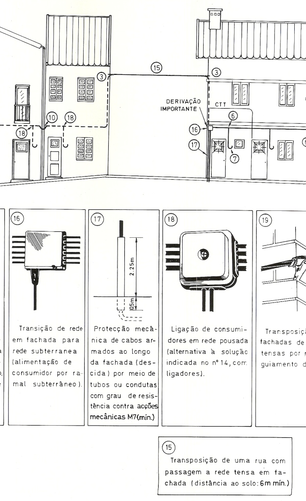

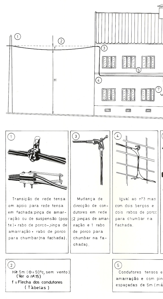

Com menos conversa já poderia ter dito (escrito) que a altura mínima para atravessamento de via de circulação por feixe Torçada é de 6 metros.
E seguem dois bonecos exemplificativos (Guia Técnico de 1992 da DGE).
Re: altura das linhas aereas
Dica adicional: verificar altura máxima das viaturas (camiões e semi-reboques) no código estrada, a altura ao meio do vão terá de ser superior....
