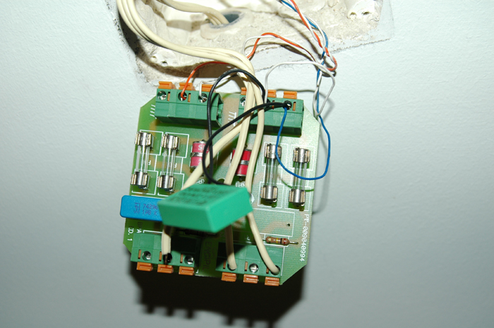

Ha tempos tive um problema no ADSL da Vodafone e quando o técnico veio a minha casa, como não usava telefone desactivou-me todas as tomadas de telefone excepto a que uso para aceder a internet. Agora necessito de utilizar o telefone e gostava de saber como activar as outras tomadas na casa(ou pelo menos uma). Verifiquei que o tecnico desactivou as tomadas restantes na BPA, e gostava de activar uma no quarto:
A BPA podem ver na foto em anexo e as ligaçoes são as seguintes:
fios da Rua :
Par 1
Laranja E4
Branco E3
Par 2
Azul E1
Branco E2
Fios das Tomadas
Amarelo 1 - S1
Amarelo 2 - S3
Condensador Preto ligando E3 a E1
Não consigo perceber a logica destas ligações e precisava de activar mais uma tomada telefonica em casa. Se alguem pudesse ajudar ficava muito agradecido

Boas, as tomadas em sistema RITA são ligadas em cascata, portanto o cabo TVD "amarelo" vai para a 1ª tomada da casa e depois de umas para as outras, na 1ª tomada os amarelos S1 S3 ligam nos pinos 3 e 4, portanto para as outras tomadas terem telefone e adsl e fazer a ligação nos pinos 3 e 4 em todas e fica tudo a funcionar!!
BPA > 1ª tomada 3/4 > 2ª tom. 3/4 > 3ª tom. 3/4 >..............

Só para corrigir, o 1º par é o branco/azul*azul (não é grave, mas convém chamar as coisas pela ordem correcta.
Começo pela foto: A forma de ligações está estranha. Por norma, para o ADSL funcionar de forma correcta, os condensadores do circuito têm de ser removidos. A foto mostra a falta do condensador original, mas mostra um outro ligado em paralelo na linha. é estranho.
Continuando na foto, apenas se vêm os fios coloridos(entrada) e os fios amarelos(saída) e parecem estar ligados. Analisando a foto assim à distancia, parece-me que as tomadas devem estar desligadas noutro sitio que não o BPA. É habitual desligarem o seguimento na tomada onde está a Internet.
Aconselho-o a abrir(com cuidado) a tomada onde está ligado o modem e verificar se há fios desligados.Se houver, basta ligar aos 2 fios que ligam nessa tomada.
PS: para evitar problemas no ADSL, o ideal seria colocar o filtro de forma a que as tomadas seguintes passem pelo filtro. Isto evita ter um filtro em cada telefone, e evita ter o sinal de ADSL nas tomadas todas. Esses fios amarelos(cabo tvd) têm pouca qualidade em frequências altas, e podem criar problemas no ADSL. Resumindo, liga-se o filtro à linha(tal como está, calculo), o modem liga na tomada modem do filtro, e o telefone bem como as restantes tomadas da casa, ligam todas na saída phone.
