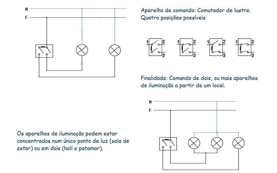

:? Não tenho luz na porta da entrada por lada de fora, pus um interruptor duplo no lugar aonde estava um simples k é da sala fiz as ligações dos cabos como já expliquei anteriormente só k acende a lampada da sala e não acende a lampada k eu pus fora.
Será k me expliquei bem? Sou aprendiz, por isso k peço um esquema senão continuarei a não ter luz na porta da entrada.
Obrigado pela ajuda...

aí vai
Re: Como se liga um interruptor duplo
Devias fazer os esquemas com caixas de derivação para ele perceber melhor
