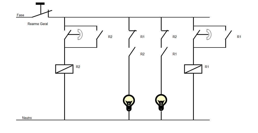

Mensagem por cleber rocha »

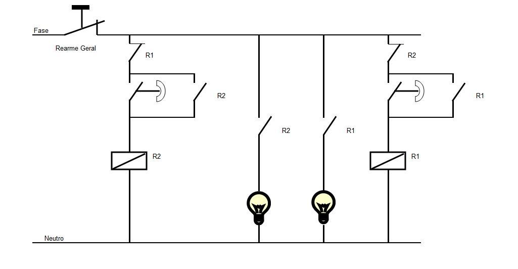

alô pessoal estou querendo montar um esquema de duas lâmpadas ligadas em serie so que se eu aperta por exemplo a L1 a L2 não acende ou vise versa( esquema igual tem nos programas de televisão. reponde quem aperta o botão primeiro.

Pois ai não será tão simples terás que fazer um encravamento entre uma lâmpada e a outra
Poderá ser feitos com dois reles :wink:

Mensagem por bluespirit »
Acho que isto deve funcionar (não sei o comportamento caso carreguem os dois ao mesmo tempo. É ensaiar).

Mensagem por petite grenouille »
Boa noite,
tem que ser completado por um contacto normalmente fechado, do relé oposto, ligado em série com o botão
porque:
-se o botão 1 carregar em primeiro vai ligar a primeira lampada e impossibilitar que a segunda acenda;
-mas se carregar no botão 2 vai desligar a primeira lampada que já se encontra ligada e vice versa;
a probabilidade de os dois carregarem ao mesmo tempo, visto o tempo de resposta dos aparelhos electricos, é pequena
edit:
eu colocaria simplesmente o contacto normalmente fechado antes da bobine do relé, e não no circuito de potencia.

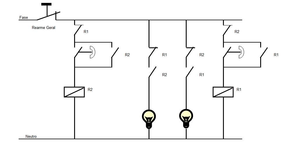

Re: esquema
Tens razão. Ainda há gente atenta (já é muito tarde e o sono aperta). :D
Falta um contacto fechado antes (ou depois) do botão: Contacto R1 no circuito do rele R2 e contacto R2 no circuito do relé R1.
Quanto ao rearme geral só o coloquei ali para não criar mais confusão.

O esquema está mal
Assim está melhor?

Re: esquema
sim agora esta correcto só o encravamento que esta junto as lâmpadas já não será preciso bom trabalho
obrigado por teres feitos o esquema por mim pois eu e que teria que responder mas nao tenho essa possibilidade nao tenho o meu pc :wink:

Continu mal, faz falta um conctato em série com cada bobine
Duzia12 Escreveu:Continu mal, faz falta um conctato em série com cada bobine
_________________
Para quê?

também não estou haver o porquê :?:
Re: esquema
Paara desactivar o outro relé, o que for mais rápido é que ganha
Duzia12 Escreveu:Paara desactivar o outro relé, o que for mais rápido é que ganha
_______________
Para isso coloquei os novos contactos fechados.
Quem carregar 1º actua o seu respectivo relé
Ao fazê-lo inibe a alimentação ao outro circuito (devido ao novo contacto fechado,agora colocado, que abrirá)
Pode-se questionar é o rearme geral que como aqui já foi mencionado poderia ser feito doutra forma (eu colocaria um 3º relé) mas só o fiz assim para simplificar.
Não tenho dúvidas. O esquema funciona.

Afinal está bem, vi mal
Desculpa
Mensagens: 5463
Re: esquema
mas se já existe "encravamento" nas autoalimentações das relés, não é necessário repetir nas lâmpadas,
os contactos normalmente fechados.
